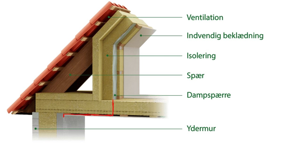

Har et hus fra 1972 i 3 plan, og er ved at etablere gulvvarme i stueplan.
I samme forbindelse har jeg fjernet gulvet og loftbeklædningen for at uskifte isoleringen her, med noget nyt og samtidig gerne et tykkere lag, hertil har jeg et par spørgsmål, som jeg håber nogle kan hjælpe mig med svaret på.
1. Der ligger i dag kun 100mm glasuld, men bjælkerne er 200mm i høje.
Er der noget i vejen for at fylde hele mellemrummet op med isolering, så jeg kommer op på 200mm?
2. Der er monteret alukraft uden på forskallingen (som dampspærer) men der skal vel ikke værer en dampspærer mellem en indvendige etageadskillelse?
3. Ved ydermuren møder loftet skunken ovenpå, hvordan skal dampspæren placeres her, i forhold til det isolerende lag i loftet, jeg har vedhæftet et billede hvor den røde streg illustrere der hvor jeg vil mene den bør gå, men jeg er ikke sikker på om det er korrekt?
