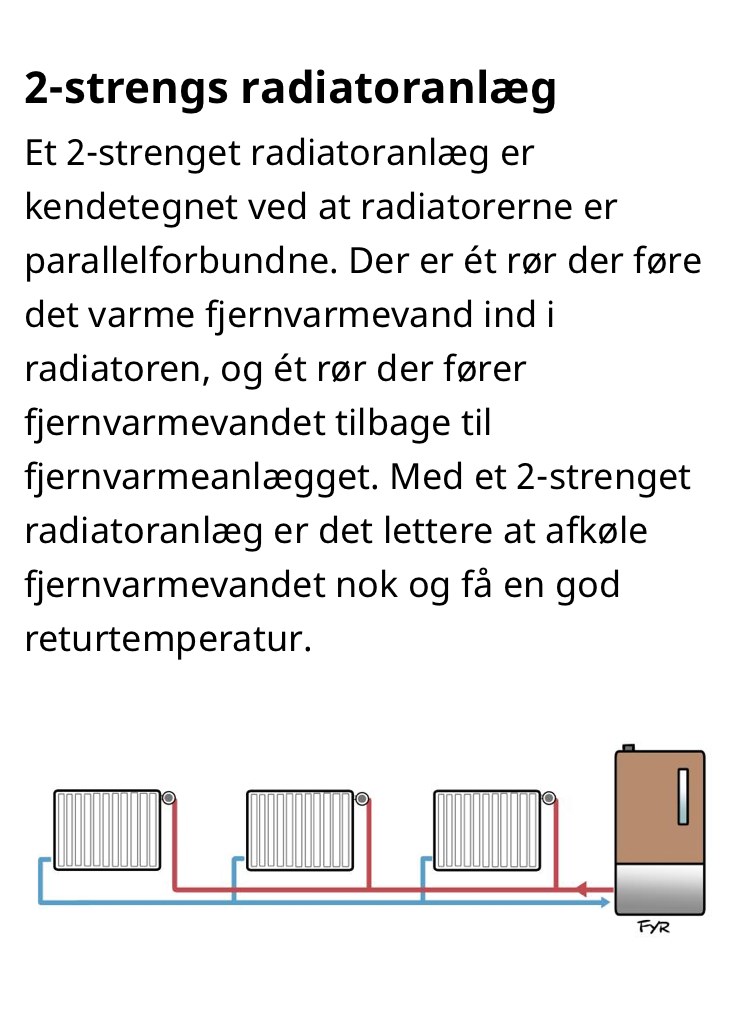

Kan et 2-strenget system ikke være parallelforbundet, som på billedet?
Per-Novice skrev den 03-12-2023 21:09:01
 det kan det sagtens , alt efter hvor mange radiatorer skal du nok have en lidt større rørstreng
Du må ikke lave skjulte samlinger.
Men du kan enten trække 2 x rør fra fyret og frm til hver radiator - eller du kan lave paralleludgrening undervejs med T-stykker. Men så skal man kunne se T-stykkerne.
Du kan også lave en kombi af 2xn stykker slange fra fyret - og delvise udgreningen. Men alle samling skal være  synlige - ihvertilfælde bag en låge/lem.
