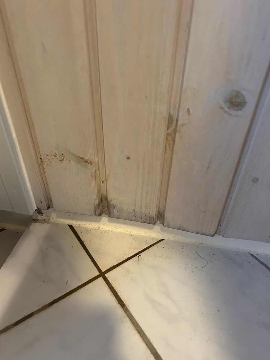

Hej med jer,
I badeværelset i vores sommerhus ser der ud til at være kommet fugtskade på vægbeklædningen.
Hvordan vil I gribe dette an? Jeg tænker at der skal gøres noget for at det ikke forværres.
(På et tidspunkt overvejer vi at skifte fliser på gulv samt at få fliser i badet samt evt. dele af vægge)
hej
har selv haft alm. profilbrædder som væg i badeværelse/bruseniche.
rens ender af for svamp (evt. klorin/klor), lad det gennemtørre og luk herefter med vandbaseret lak.
sør for at det trænger op i endetræet (gerne en løsning hvor træet kan suge væsken op), for det er det der er problemet fra starten af,  der har ikke været lukket af for et vand/damp.
mit har siddet i over 20 år uden at der kom svamp i.
Bh.....dan-49. 42315739
Tænker det er en lidt modig konstruktion (ubehandlede brædder næsten i badeområdet). Beskyt som beskrevet ovenfor, og overvej så et ca. 10 cm stykke hærdet glas fra gulv til passende højde ind mod væggen. Tænker åbningen stadig er ok.
Jeg har også prøvet med profilbrædder i bruseniche. De rådnede ganske fint fra bunden op et stykke op. Det er ikke en holdbar løsning.
Det er ikke så nemt at få fliser til at holde ordentlig på træ skelet væg. Her vil jeg anbefale vinyl. Der behøves så ikke anden vådrums membran. Men det skal laves af gulvfirma da det skal varmesvejses i alle samlinger. Og det er ikke helt billig.
