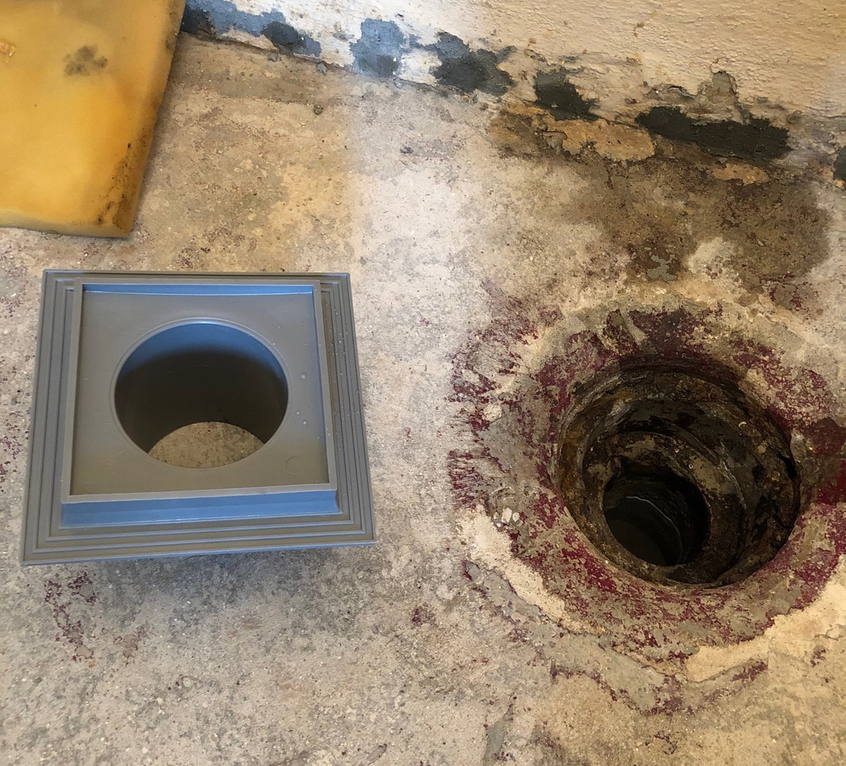

Mit afløb i kældergulvet begynder at lugte, når der ikke er hældt vand i i en dags tid eller to. Jeg tror, vandlåsen i afløbet er utæt, så vandet synker i den.
Huset er fra 1940'erne, så jeg regner med, at vandlåsen er et beton-S, og den kan vel godt være blevet utæt, så vandet løber ud i jorden omkring.
Jeg har tænkt på, om man kan tætne sådan et gammelt betonrør, og det ser ud til at Multiseal Kloak i teorien kunne bruges til det. Men det er dyrt.

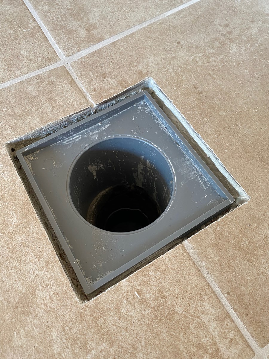

Jeg satte en afløbsskål i hullet, da jeg lavede gulvet for et par år siden (se billederne). Den kunne jeg måske bare sætte en almindelig vandlås i. Giver det problemer med to vandlåse efter hinanden?
Og skal jeg bekymre mig om det vand, der måske siver ud i jorden under gulvet fra den gamle vandlås?

det er nok nærmere støbejern , der er kun en holdbar måde
brække gulvet op og nyt i

 OK. Det kalder jeg dårligt nyt - men tak alligevel. Det kommer vist ikke til at ske lige med det samme ;-)
Mht. materialet: Brugte man støbejern i jorden? Der blev skiftet et kollapset kloakrør længere ude for nogle år siden (efter brønden). Det var beton. Men derfor kan det selvfølgelig godt være støbejern i gulvet. Røret, der kommer ind i brønden, er PVC, så det er nok ikke fra 40'erne. Det må være blevet skiftet engang.

 det er meget brugt med støbejern indenfor soklen
det med 2 vandlåse er en dårlig løsning , og hjælper nok heller ikke
der ud over er det faktisk ulovligt , du må ikke have 2 vandlåse efter hinanden uden rensemulighed

 Den nye vandlås trådstarter vil sætte i er en alm 110 mm indbygningsvandlås til et gulvafløb. Da den bare kan tages op med fingrene er der ingen problemer med at komme til at rense.

 ja , og da der ikke er sat andet end skålen i , kan den aldrig komme til at side rigtigt og slutte tæt , så det er en dårlig løsning , han risikere derimod at den ryger helt ned og blokere i stedet
Tak for jeres svar, bredker og Superdiy.
God pointe med, at den nye vandlås kunne risikere at ryge for langt ned. Jeg prøver mig forsigtigt frem. Der er en kant under den nye skål (kan ses på billedet), som jeg tror vil stoppe vandlåsen. Jeg håber, at gummipakningen er nok til, at det bliver tæt.
