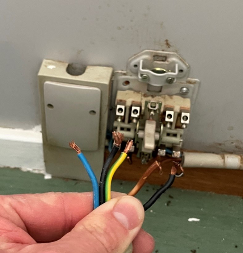

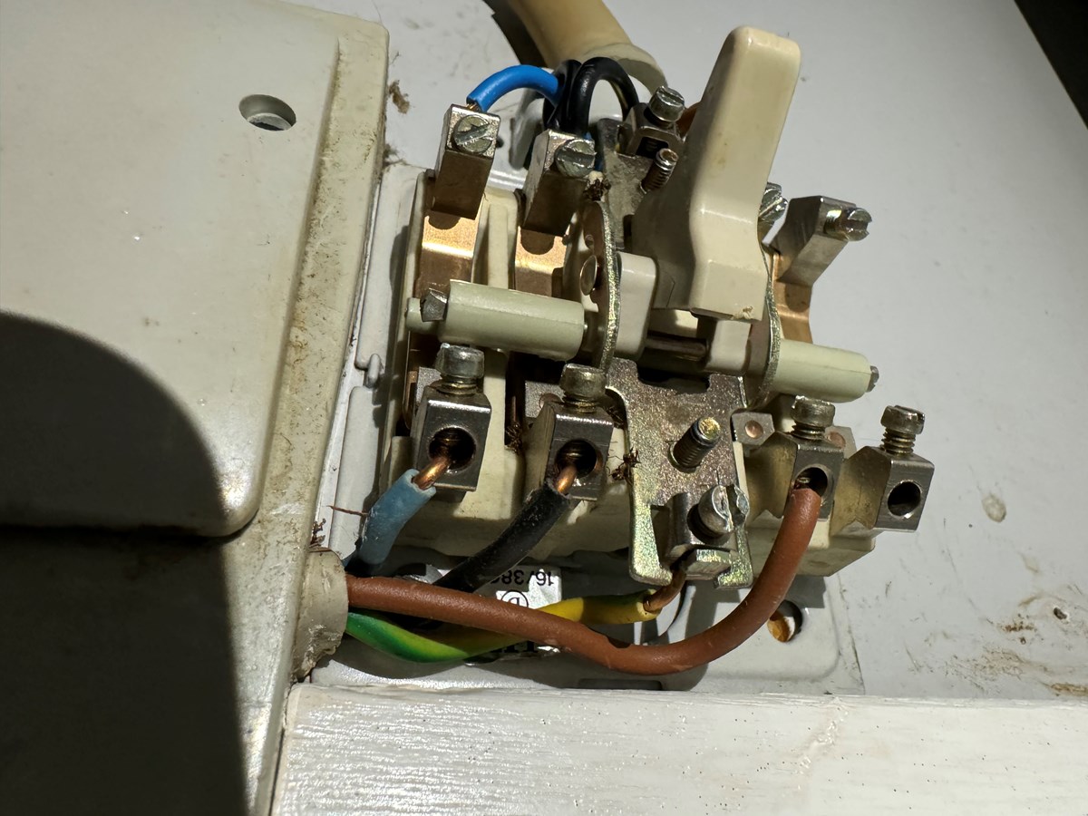

Tag lige et billede af udtaget, og gerne af tilslutningerne ved komfurets terminaler. Evt af tilslutningsdiagrammet.
Det vigtigste er at finde nullen og jorden i udtaget og forbinde dem korrekt. De 2 sorte og dem brune kan forbindes vilkårligt i de ledige huller efter nullen og jorden er tilsluttet.

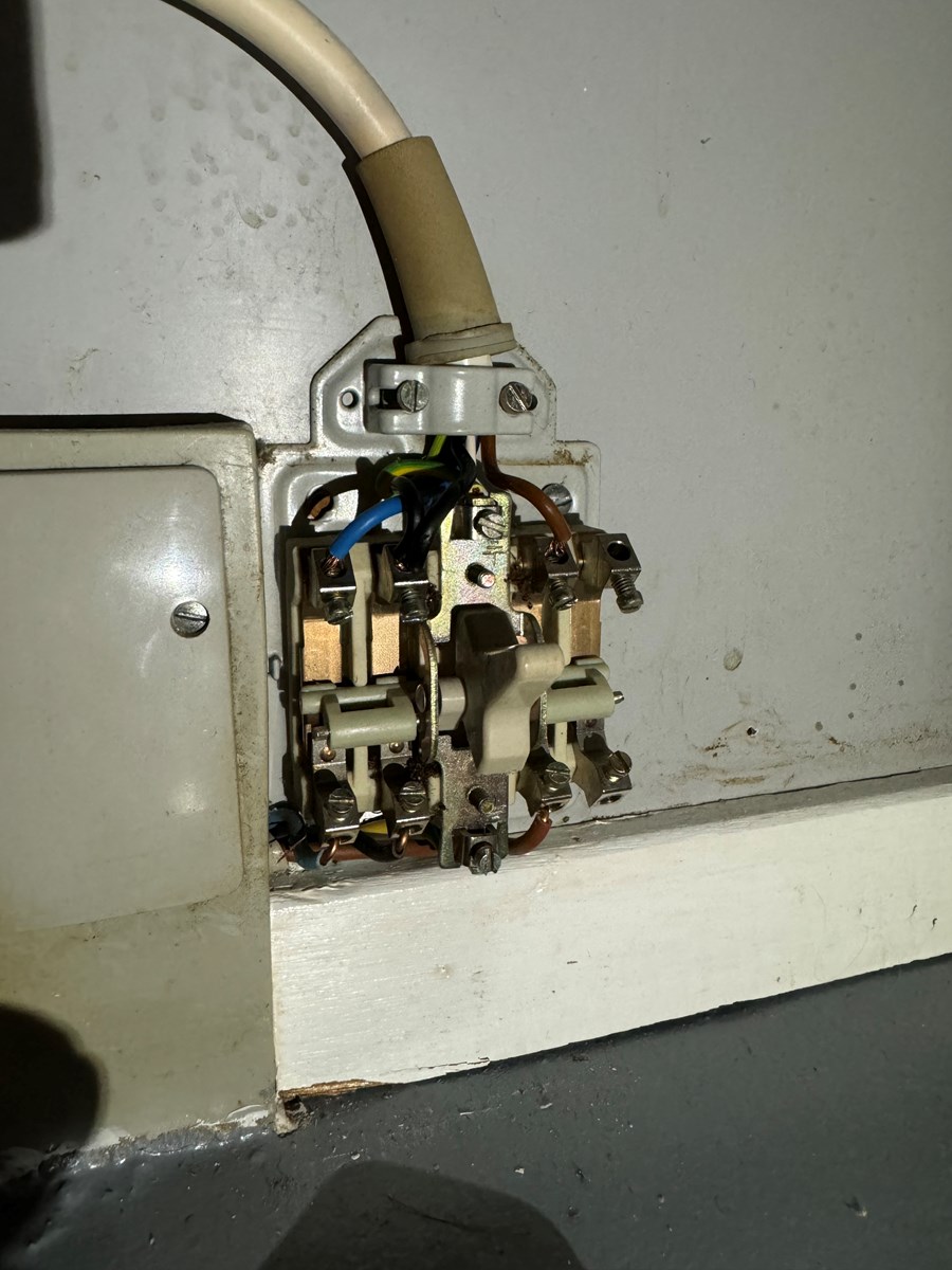

Kan du ikke tage et billede af tilslutningen i komfuret og et billede af afbryderen på væggen, så det er til at se ledningerne, der kommer ind? Har du noget at måle med, for det er vigtigt, at du finder nullen. Afbryderen på væggen vender på hovedet, og hvis den er monteret som normalt, er nullen nu til højre.

Victor, De 3 ledere fra ovnen skal forbindes til hver sin terminal i udtaget. Hvis du forbinder 2 i samme hul, vil sikringen gå.
Du behøver ikke matche farver i udtaget udover blå til blå, gulgrøn til gulgrøn.
Hvis komfurudtaget er forsynet i alle hullerne med en leder, og sikringen mindst er 13A (gerne 16A), bør kogeplader + ovn virke fint.
