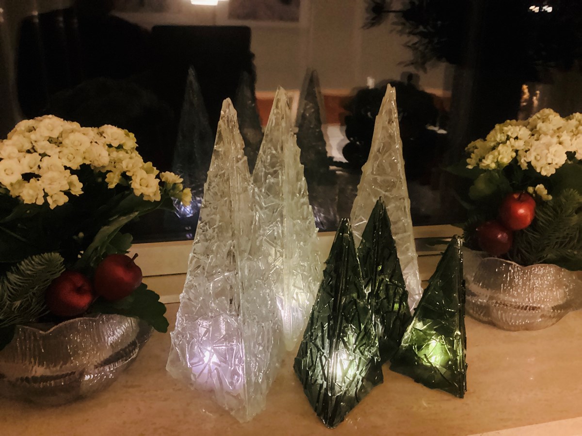

Duracell og Varta med lang holdbarhed. På en af de små lyskæder til indendørs står der på dækslet til de to knapbatterier: 10 L, 3,2V/20mA..
dem bruger jeg til nogle juletræer af glas, som jeg har designet og lavet. På billedet har de fyrfadslys på batteri. Det vil jeg lave  om til små lyskæder i år
