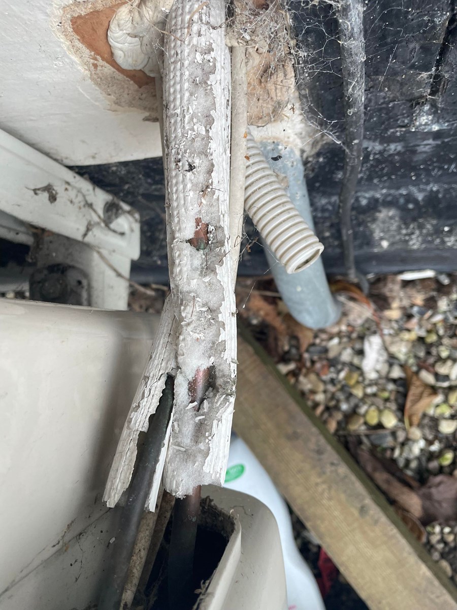

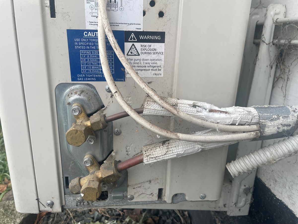

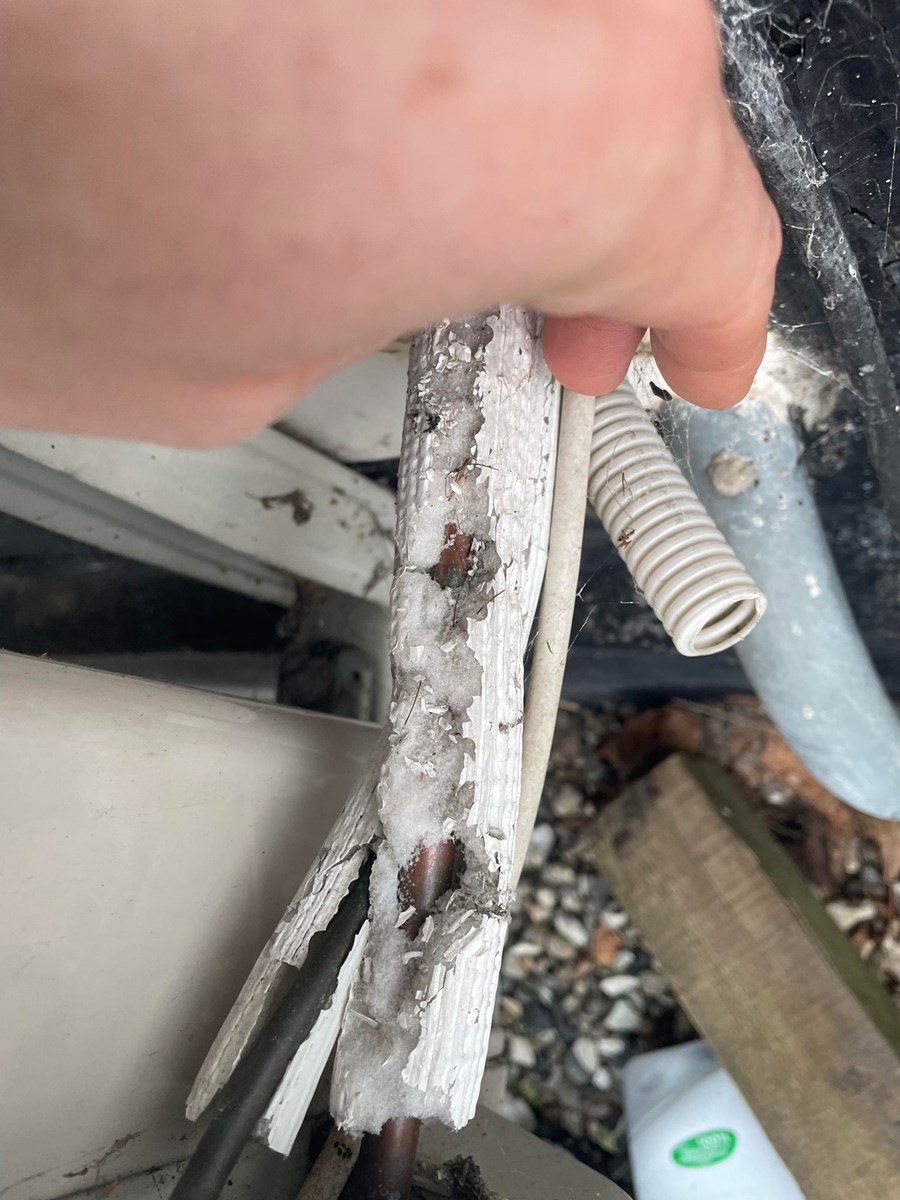

Jeg har to gamle varmepumper, hvor isoleringen på kobberrørene er ved at falde af. Jeg ønsker ikke at afmontere rør og sætte nye kobberrør op hvor der allerede er isolering på, men blot skære det af der er nu og sætte nyt på.
Jeg måler tykkelsen til 10mm på det ene og ca 7-8mm på det andet.
Hvad vil i anbefale?

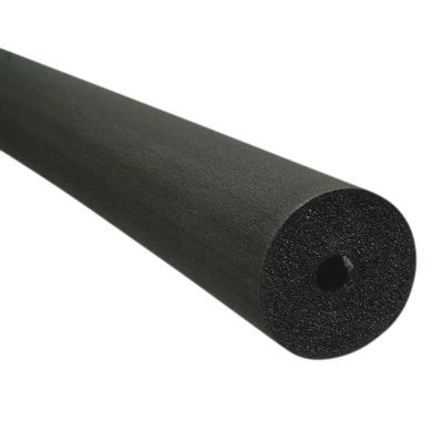

Her har de til 10mm rør   ​Link​​​
Jeg har købt isoleringen og skal til at montere den men nu opdager jeg at isoleringen er et langt lukket rør uden en selvklæbende slids som jeg er vandt til fra andre rørisoleringer, hvordan monterer man sådan noget isolering på en eksisterende installation? Skal man skære det op i siden og give det en masse strips eller kan man lime det?
Du kan godt slidse dine nuværende rør op og lime sammen igen med almindelig kontaktlim fra jem&fusk. Det holder mindst lige så godt som dem du er vandt til.
