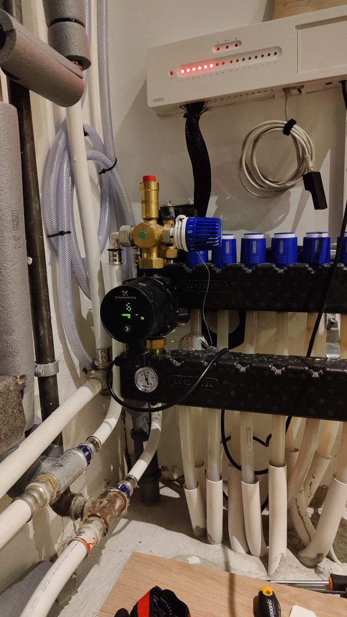

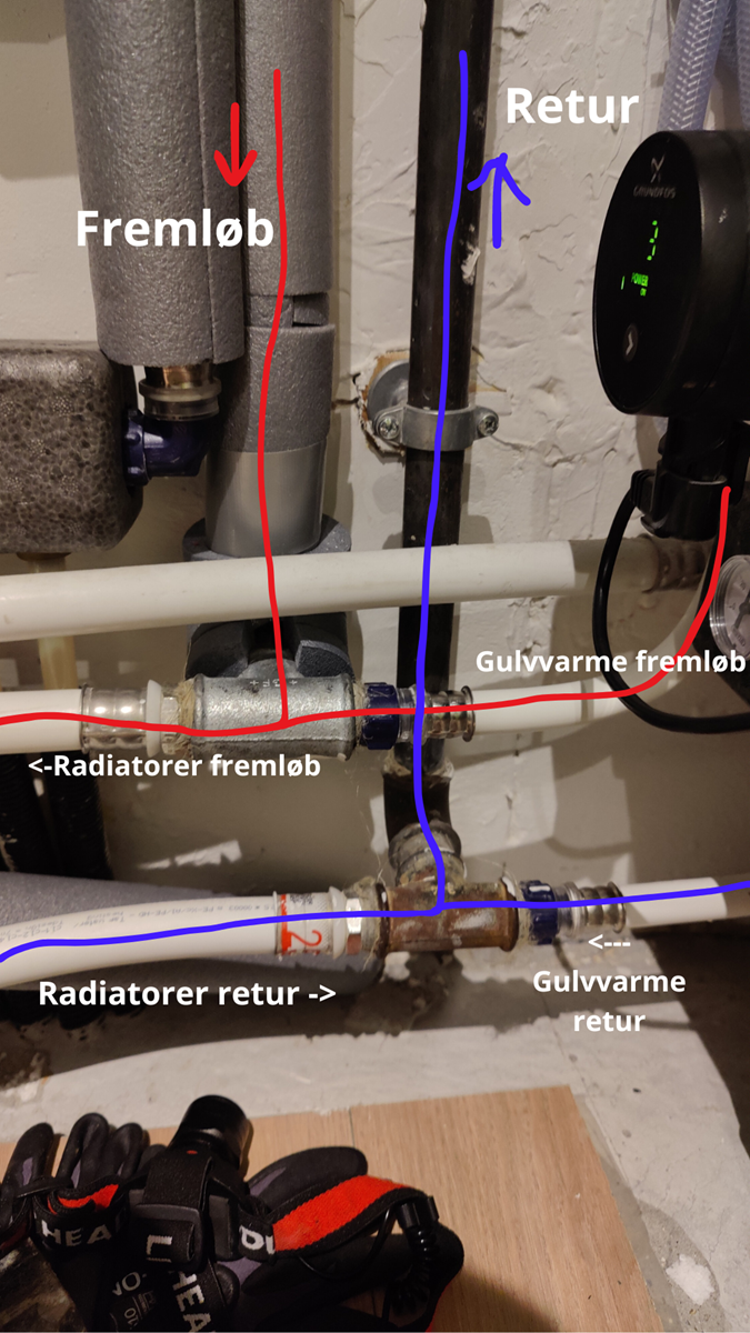

Jeg har en fjernvarmeunit (Termix VVX - dog den 'gamle' model med Alpha2 25-60 pumpen). Den har én streng til opvarmning af boligen. I forbindelse med renovering af huset, har en VVS'er sat et T-stykke på fremløbet og returløbet (Se billede).
Den ene side af t-stykket går til radiatorerne i huset (som kører 2-streng), den anden side går til midishunten (Wavin m. 6 kredse) altså gulvvarmen. Det samme retur.
Vores problem er, at boligen ikke bliver opvarmet nok.
Jeg har prøvet alle tænkelige indstillinger på ECL-110'eren. Jeg har også forsøgt med samtlige kombinationer af pumperne, altså ene lav anden høj, begge høj, osv. osv.
Det er som om at de to pumper modarbejder hinanden. For når gulvvarme kalder og radiatorerne er tændt, får radiatorerne ingen varme. Gulvvarmen får 30 grader, men skal bruge 35-38 grader ca. for at varme boligen op. Uanset hvad jeg sætter den blå termostat på midishunten, er det max 30 grader der kommer igennem.
Skruer jeg derimod alle gulvvarme termostater helt ned så wavin-pumpen slukker, så får radiatorerne fin varme og der kommer meget varmt vand rundt i gulvvarmen (indtil telestaterne lukker helt).
Så hvad er det helt præcist der går galt her? Kan det slet ikke lade sig gøre at køre det sådan her? Eller hvordan kommer jeg tættere på at finde ud af helt præcist hvor det går galt - og endnu vigtigere hvordan jeg (evt. en VVS'er) løser det.

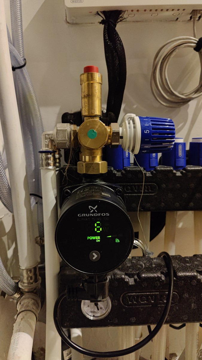

Kan du tage et foto gulvvarme shunten  + pumpe ? Måske pumpen vender forkert...

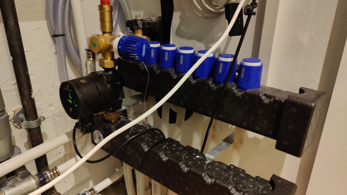

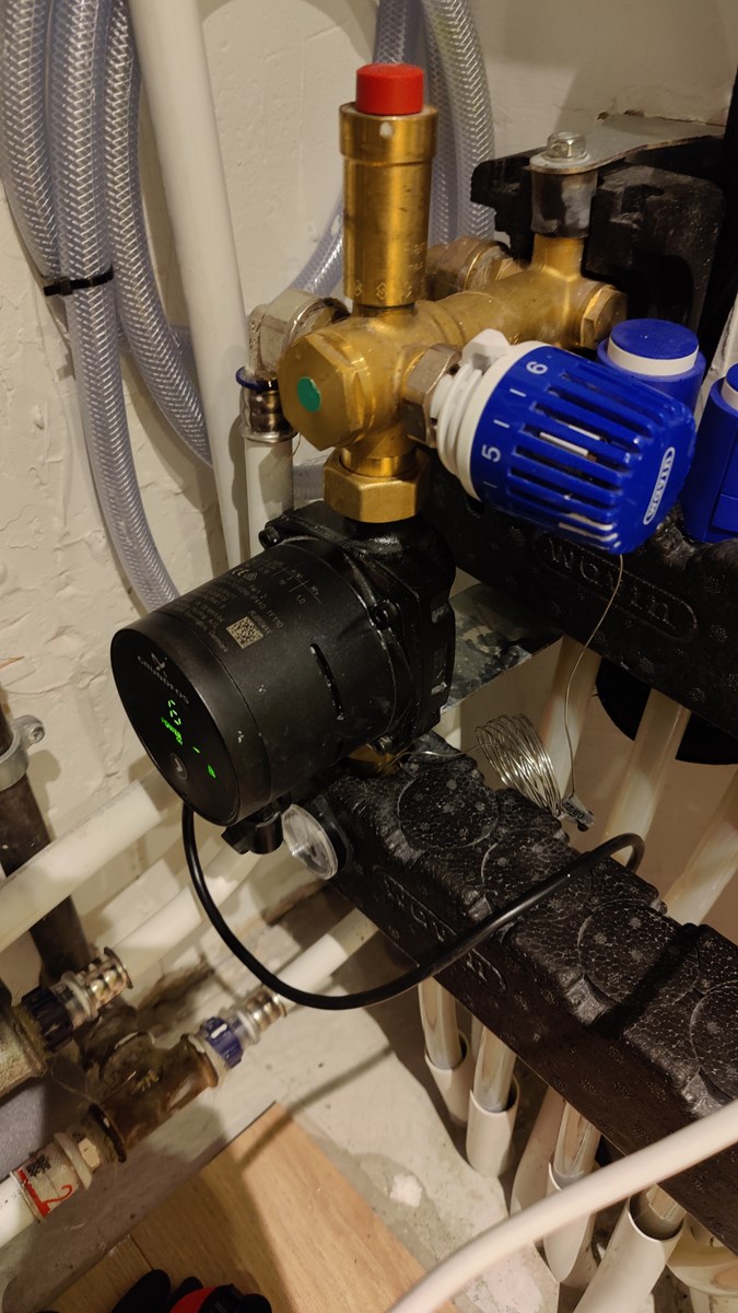

Jeg har tilføjet lidt billeder. Beklager det dårlige lys, men jeg håber du kan se hvad du har brug for. Ellers sig til
Gulvvarmen ser fin ud.
Er retningen af din radiatorkreds rigtig - er de varme i toppen  ?
Prøv at skrud ned for din gulvarme recirkulationshastighed til 1-2 stykker og se på gulvarme frem  og retur.

 Retningen er også korrekt. Vandet i fremløbet på Wavin shunten er en anelse varmere end returen. Se mit andet svar til S. Fabrin. Hvis jeg slukker for min Wavin pumpe, så strømmer der meget varmt vand igennem gulvvarme-systemet (og det strømmer den korrekt vej fra fremløb til returløb).
Jeg har også prøvet at skure helt ned på 1 på gulvarme-pumpen, det giver samme resultat. Det samme hvis jeg skruer den op på alt hvad den kan.

Prøv at sætte Alpha2 pumpen op på konstant tryk trin 3. Hvis du ikke allerede har prøvet det, så vidt jeg kan se kører den nu konstanttryk trin 1.
Jeg har læst dit indlæg igen og kan se du har prøvet højere indstilling på Alpha2 pumpen.
Så se bort fra mit forslag….
