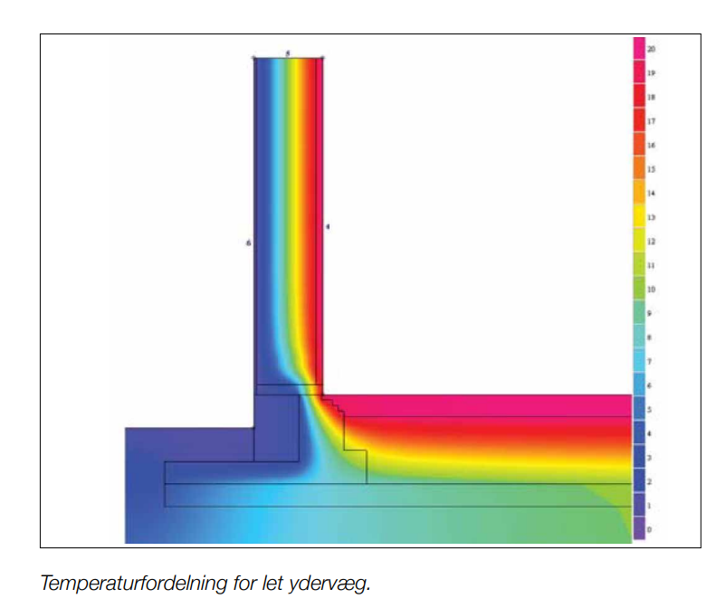

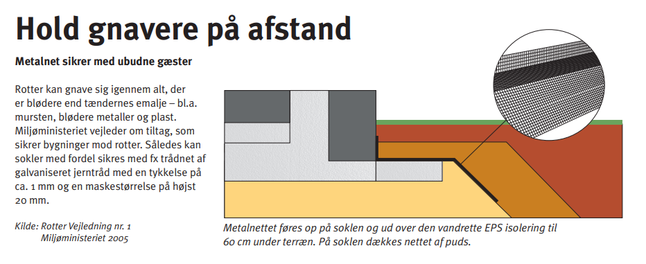

Nu ved jeg ikke noget om hvordan det er med almindelige sokler. Men det er præcis sådan man gør med eps sokler:
overvej at få noget volierenet omkring. Vi har købt 6x6 net, for at forhindre mus. Men officielt er kravet bare under 20x20.
https://bewi.com/wp-content/uploads/2023/09/EPS-fundamenter-DK.pdf
https://www.bygmax.dk/amfile/file/download/file/20248/product/79080/

 hej
tak! det var lige hvad jeg ledte efter!! 😁
