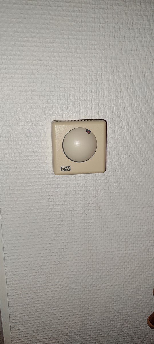

Her i huset har vi et ældre varme system med væg termostater og telestater. 230v trådet.
Men den ene væg termostat er begyndt at drille. Selvom den burde sende signal til at åbne for pågældende telestat, så sker der intet. Lige pludselig så sker der så noget. Det er lidt irriterende på denne tid af året.
Om det er termostat, telestat eller centralen den er gal med ved jeg ikke.

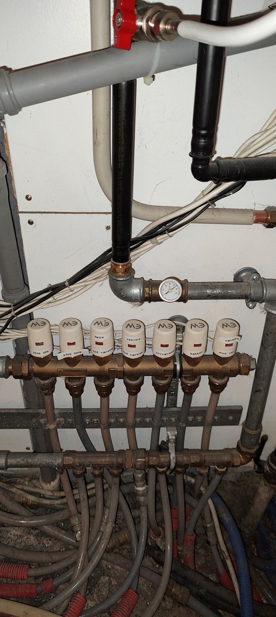

De tre blå Wavin telestater er til gulvvarme i badeværelse, udestue og køkken. Dem bibeholder vi. Men de hvide telestater er til alle radiatorer. Det er disse jeg vil droppe helt til fordel for nye Danfoss termostater.

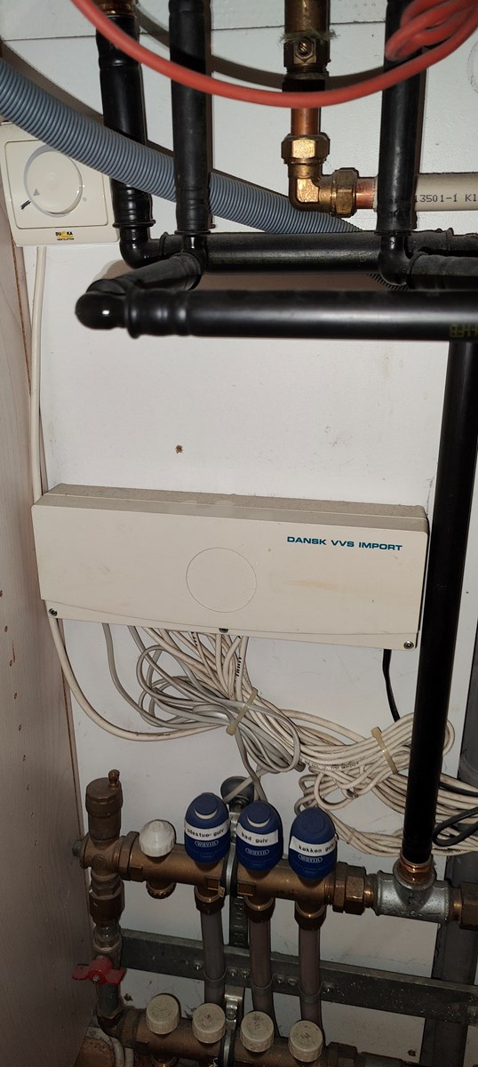

Dine telestater til radiatorer er fint mærket op. Så det er d værd at fejlfinde lidt mere.
Mon ikke du kan åbne låget på styreenhed og se nogle lys som indikerer om der kaldes på varme.
Så drej den fejlhæftede termostat op, og gå hen og se om lampen lyser ud for den aktuelle udgang.
Det skal virke med det samme. Derefter ses om telestat bevæger sig, det tager så nogle minutter.
Er det en udgang på styring som driller ( indgang kommer, lampe lyser men der kommer ikke spænding på telestat) Så kan du flytte både termostatledninger og udgang hen på en anden hvis der er ledige.
Der er ingen signal indikatorer inde i styre enheden.
Men nu har jeg hele aftenen i går gået og leget lidt med termostaten. Først skruet ned så telestaten lukkede. Så har jeg i 1 grad intervaller skruet op. Ventet 10 minutter og så tjekket om den er åbnet. Så snart den åbnede så gik jeg 1 grad ned igen.
På denne måde konstaterede jeg at når termostaten står på 19, så lukker telestaten. På 20 så åbner den. Men den lukker ikke igen når så temperaturen stiger. Den bliver ved med at være åben. Desuden så passer termostatens angivne temperatur slet ikke med rummets.
Så noget siger mig at termostaten er skidt. Jeg prøver at bytte om på to af dem i dag.
