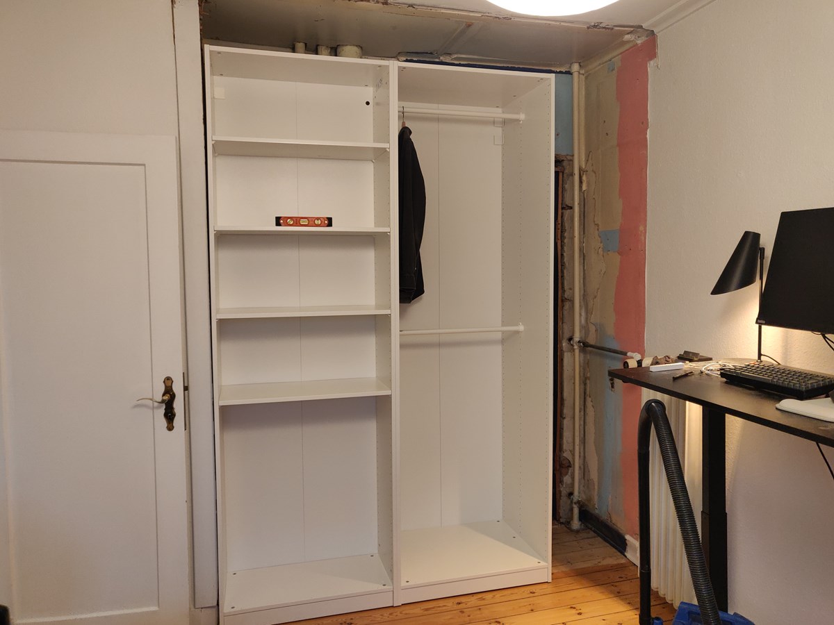

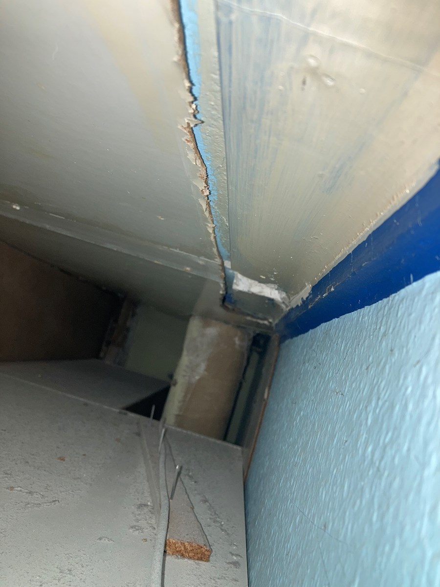

Efter vi har fået konstateret asbest i hele kælderen (rørisolering) og der er sat en større proces i gang, så har jeg fået paranoia over hvor det ellers er. I min lejlighed har jeg et indbygget skab. Ovenover hænger nogen plader jeg er lidt mistroisk omkring. Er der nogen erfarne folk herinde der kan vurdere om det er asbest? Måske det bare er masonitplader. Jeg har vedhæftet billeder fra da jeg byggede skabet.
Der er stort set aldrig asbest i sådanne plader, om det er gips. masonite eller spånplader,  men det er ikke muligt at se vis billeder hvad det er for nogen plade.
Så når nu du har en bekymring så bør du indsende en prøve så du kan få afklaring.
Se evt i Arbejdstilsynets asbestvejledning. Træfiberplade rmed asbestpap er anvendt i stort omfang:
https://at.dk/arbejdsmiljoe/kemi/asbest-i-arbejdsmiljoeet/bygninger-byggematerialer-og-andre-genstande-med-asbest/byggematerialer-med-asbest/.
Som Ev Elmand skriver så kan du få taget en prøve og sende til test forskellige steder i DK. Det er relativt billigt. Og man kan ikke se på byggemateriale rom de indehodler asbest.
Boliger bygget elelr renovet mellem 1920 og 1990 vil altid have asbest i mer eelelr mindre omfang. Så længe man ikke roder, skærer eller bryder det er risikoen minimal. Men ifm med renovationer skal man være opmærksom - specielt fodi det ikke er noget ret mange håndværkere har styr på.
