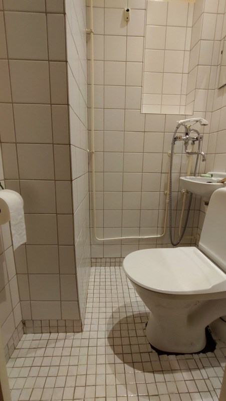

Vi har brug for et godt råd. Vi har købt et hus, hvor vi gerne lave et lille toilet til et lille badeværelse med brus.
Er den her idé helt urealistisk (se billeder for nuværende og mulige plantegning)
Tænker bruseplads bliver 85-90 cm bred med en glasplade/væg, som fylder mindst muligt.
Gode råd og tanker modtages med kyshånd.
Velkommen på lds.
Jeres forslag er nok den bedst mulige ud fra en snævert lokale. Det kræver jo så at gulvet bliver hugget op og gravet ud ret langt ned så der er plads til at få kloak ført over til toilet. Uden at vide det tror jeg det går ud af huset lige bag nuværende toilet, men kan føres over under gulvet.
Når nu det er så småt så skal alle tricks tages i brug. Her kan i bruge et væghængt toilet og anbringe cisternen i delvis i muren og en del af hulmuren måske. Om den kan komme helt væk afhænger af murtykkelse. Er det ældre hus med 30 cm mur kan der komme en lille "cisterne kasse " på nogle få cm ind i rummet.
Så den inderste del af ydermuren hugges væk i cisterne stativets bredde plus højde og lidt af isolering tages væk. Der kan isoleres med en flamingo plade imod ydermur, så i ikke får frost i cisternen.
Og så skal i have en meget smal håndvask.
Mit tidligere badeværelse har været ca. 1,3m x 1,5m, (minus ventilationsskakt),  lille håndvask, badeforhæng mellem toilettet og håndvasken.
Det kunne godt lade sig gøre at stå foran håndvasken og bade
Med sådan et projekt bliver afløb, fald og udsugning afgørende. Det værste ved de små københavnere er, at alt bliver vådt og meget fugtigt, særlig gulvet.
Ellers er elmandens forslag, som altid, relevante og gode.
Man kan iøvrigt også få kortere / mindre dybe kummer til toilettet. Og så ville jeg nok vælge at indtænke håndklæde placering (til hænder og krop), toiletpapirholder og toiletspand mv ind fra start så rummet bliver super praktisk anvendeligt pga størrelsen. Jo mindre rum, jo strammere “krav” til æstetik imo
