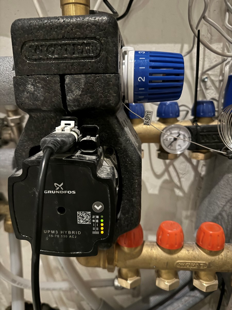

Har et næsten nyetableret Wavin Sentio 9 kredse system koblet på gasfyr (pt. leveres også varme til et par radiatorer)

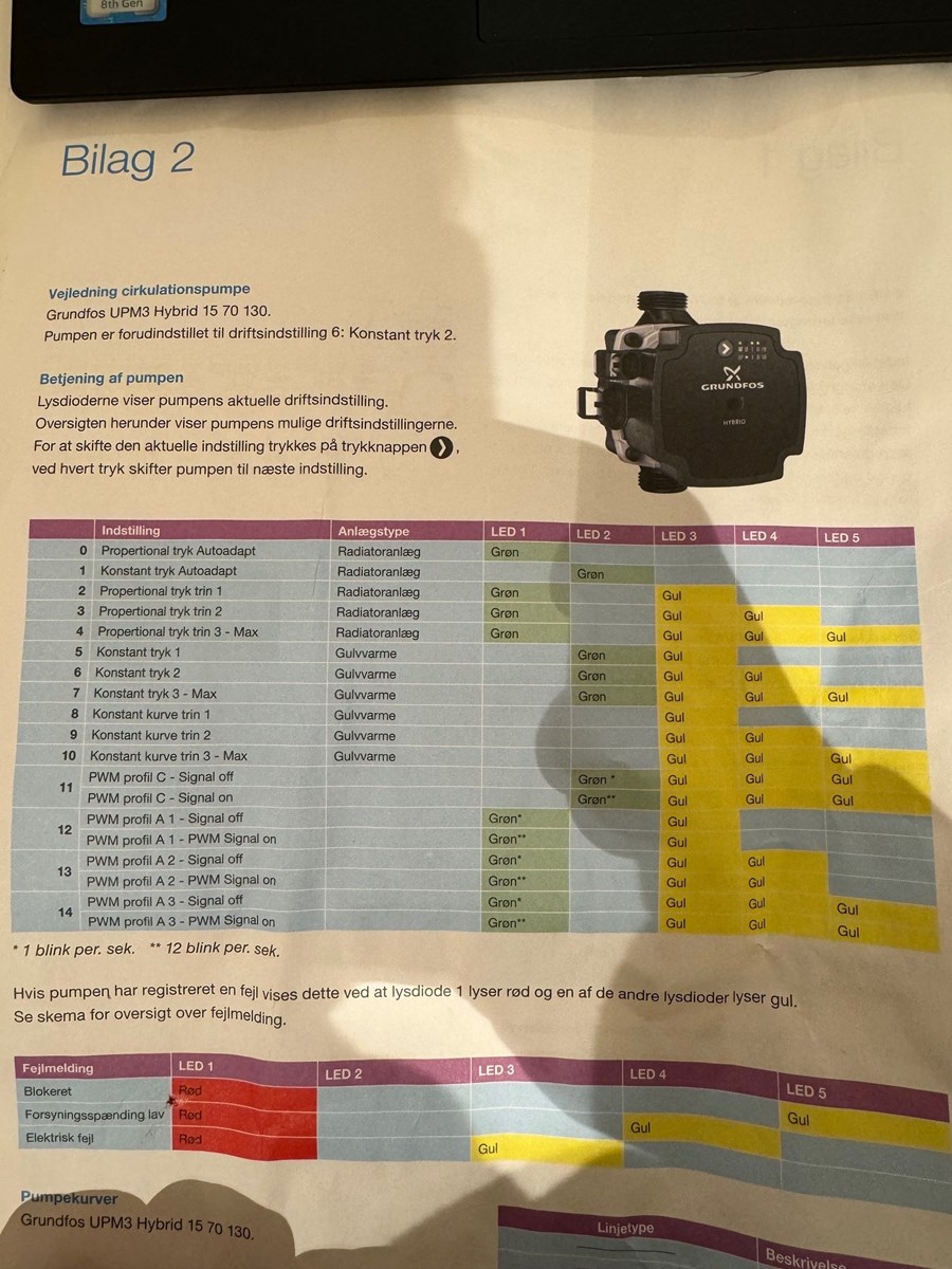

Spørgsmålet er om pumpen står korrekt? Er sgu’ lidt i tvivl og synes ikke rigtig jeg kan hitte ud af en løsningen i noget dokumentation.
Og hvad med fremløbet. Har drejet op på 3,5. Alle termostater i huset står til 20 grader, men det virker som om noget ikke helt spiller :D

Jeg oplever enten, at rum der kalder på varme, ikke får noget (har observeret over flere dage) eller også blæser der varme ud, selvom det ikke er nødvendigt. Min mistanke går måske på indstilling af pumpen, men jeg er usikker.
Pt. har jeg sat pumpen ud fra denne tegning - altså indstilling "7"
