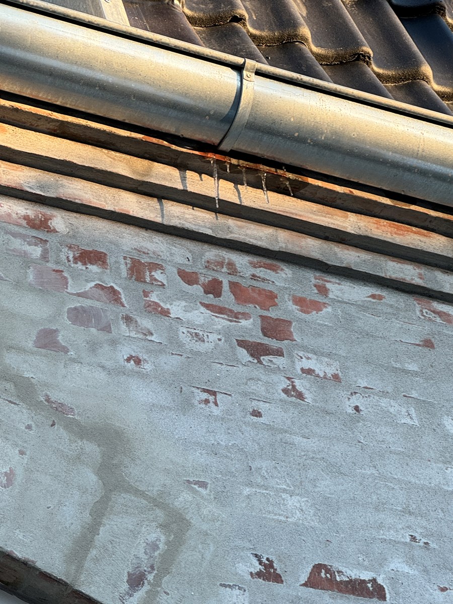

Istapper på mur mellem tagrende

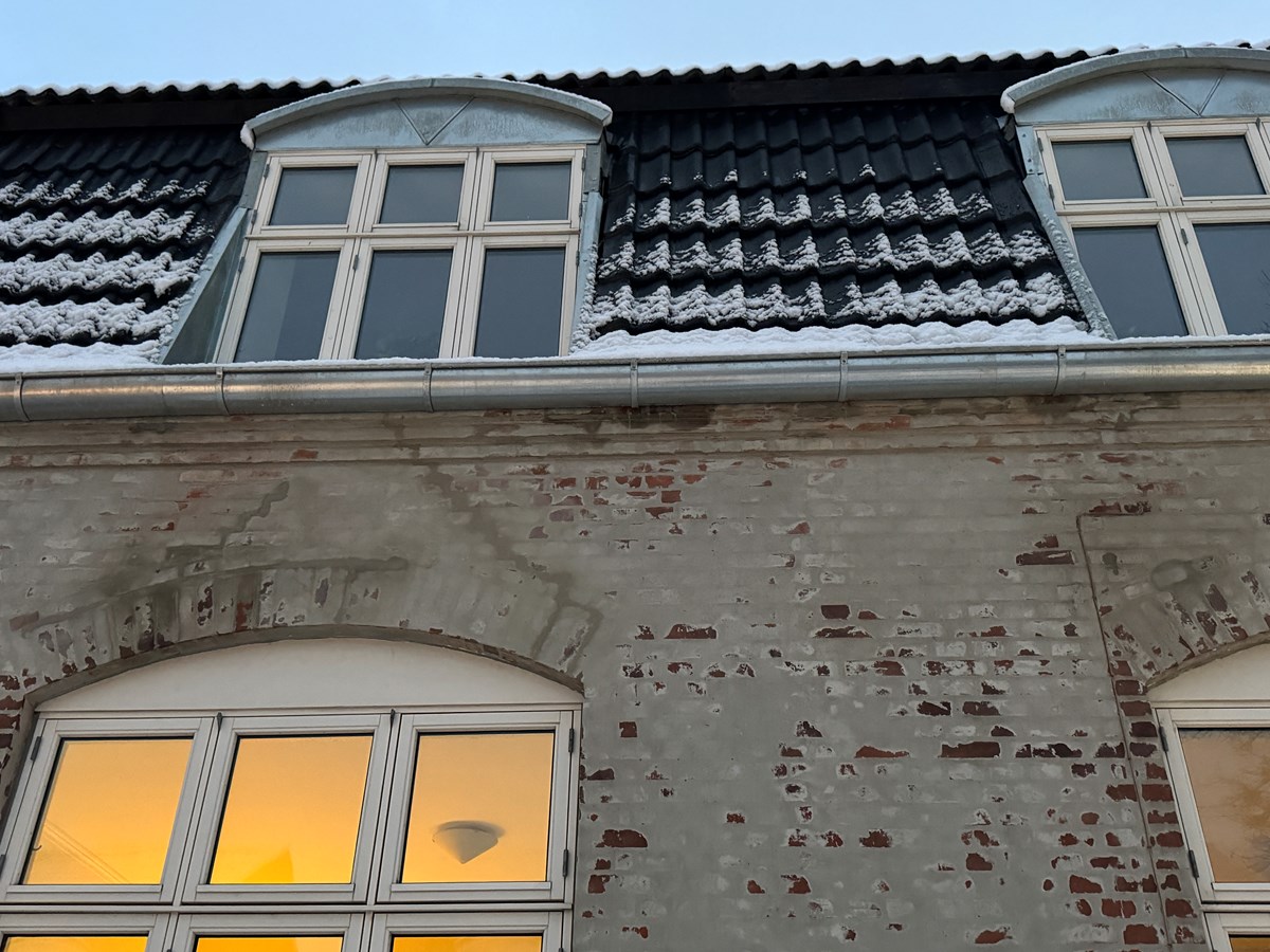

Har fået nye arkitekttagrender i stål. Efter lidt problemer med utætte samlinger, som nu skulle være løst, har jeg opdaget, at der dannes istapper og fugt på murværk bag tagrenden. Jeg havde ikke problemet med mine gamle almindelige zink-tagrender.
Problemet viser sig på begge sider af huset, og det kunne ligne, at det sjovt nok sker de steder, hvor varmerør er gemt bag gips. Vi arbejder ud fra to hypoteser:
1) Problemet skyldes kondens mellem mur og arkitekttagrende, som i modsætning til almindelige tagrender har større kontakt til muren.
2) Tagsten, undertag eller tagfod er ikke ført rigtigt ned i tagrenden. Virker dog mindre sandsynligt, da det hele er nyt og alt ser rigtigt ud.
Huset er et gammelt byhus fra 1910. Umiddelbart ingen hulmursisolering.
Hvad siger eksperterne?
kunne tyde på at rørene ikke er isoleret godt nok , så sne smelter
