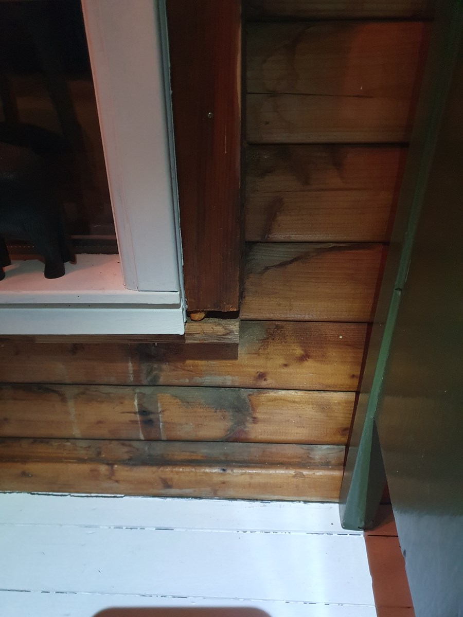

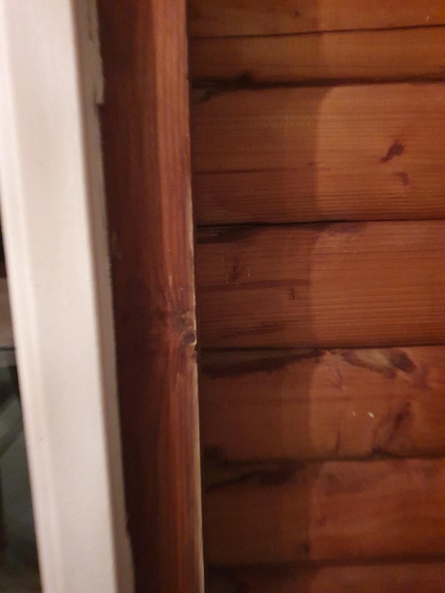

Jeg har en bjælkehytte, hvor der tidligere har været nogle utætheder omkring et vindue. Dette har skabt nogle misfarvninger af træet, som jeg håber på lidt gode råd til at få fjernet. Umiddelbart så virker normal universalrengøring ikke. Jeg ved ikke hvad væggen oprindeligt er blevet behandlet med, men jeg ved, at brun sæbe ihvertfald misfarver/fjerner behandlingen :-)

Tror du vil kunne fjerne misfarvningen ved at slibe det ned med sandpapir. Er du sikker på at det er behandlet? Fyrretræ får den farve med tiden, når solen skinner på det. Slib hele væggen ned så ser det ens ud og så vil det blive rigtigt flot igen.
Nu håber jeg da at det er gran. Det tager ikke så godt imod fugt som fyrretræ. Til gengæld er det så også sværere at imprægnere.
