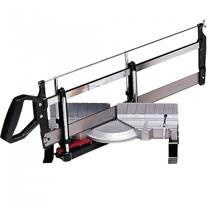

Flobbi skrev den 30-11-2023 11:53:32
Jeg synes det lyder helt tosset at bruge en skærekasse,
Hvordan gjorde man i gamle dage 😏😏

 Skærekasse, eller gearingssav håndmodel, eller den Morsø klipper.
