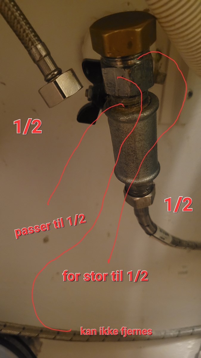

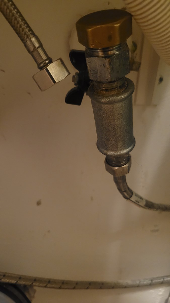

Kære vvs kyndige!
Jeg købte denne vandslange som jeg tænkte jeg kunne skrue på vandtilslutningen men den der store sølv metal dims sidder så grundigt fast at det er umuligt at skrue den af.
Er der en form for adapter som vil kunne passe som jeg kan skrue i??
Den skal passe til 1/2 vandslange den ene side,  og kunne skrues ind i sølv dimsen.
Jeg ved ikke hvad det hedder, bliver glad for vejledning så jeg kan få hjælp i byggemarkedet,  håber der er sådan een, for så har jeg også koldt vand i min nye håndvask. Gik fint med det varme!

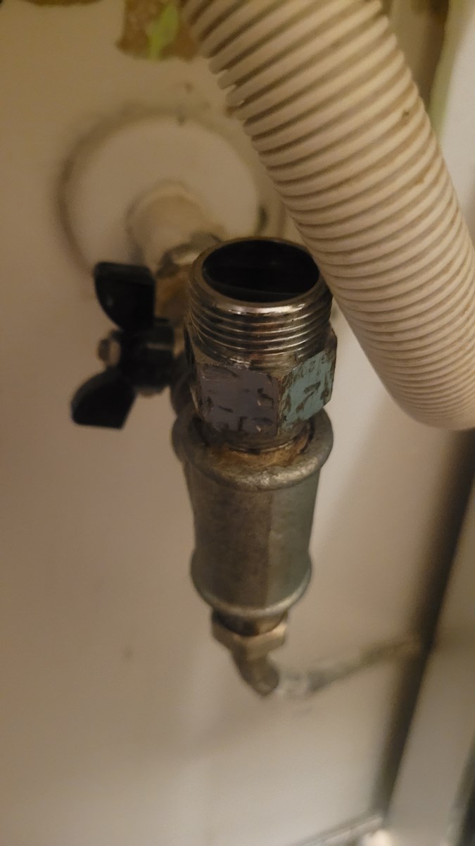

Er det billede et armeret slange der skal passe til billede 2 balofix?
Hvis ja, så kan en spidsmuffe klare det
Det er en brystnippel du skal bruge. Svært at se målene, men mon ikke det er 3/4” / 1/2” du skal bruge. I t-stykket er målet præget ved udløbene - prøv at se om der ikke står “3/4”
Hej alle, uha jeg synes det svært med tallene jeg ved bare vandslangen har 1/2 som skal tilsluttes måske hjælper dette billede
 Jeg synes ikke jeg kan se noget, men godt at vide det hedder en brystknippel 👍👍👍🙏🙏🙏
 Tak det hjælper med navne på tingene så kan jeg nemmere Google lidt 👍
 Ja!8>

Hvis den forkromede brystnippel ikke kan komme af skal der bruges en 3/4-1/2” spidsmuffe.
