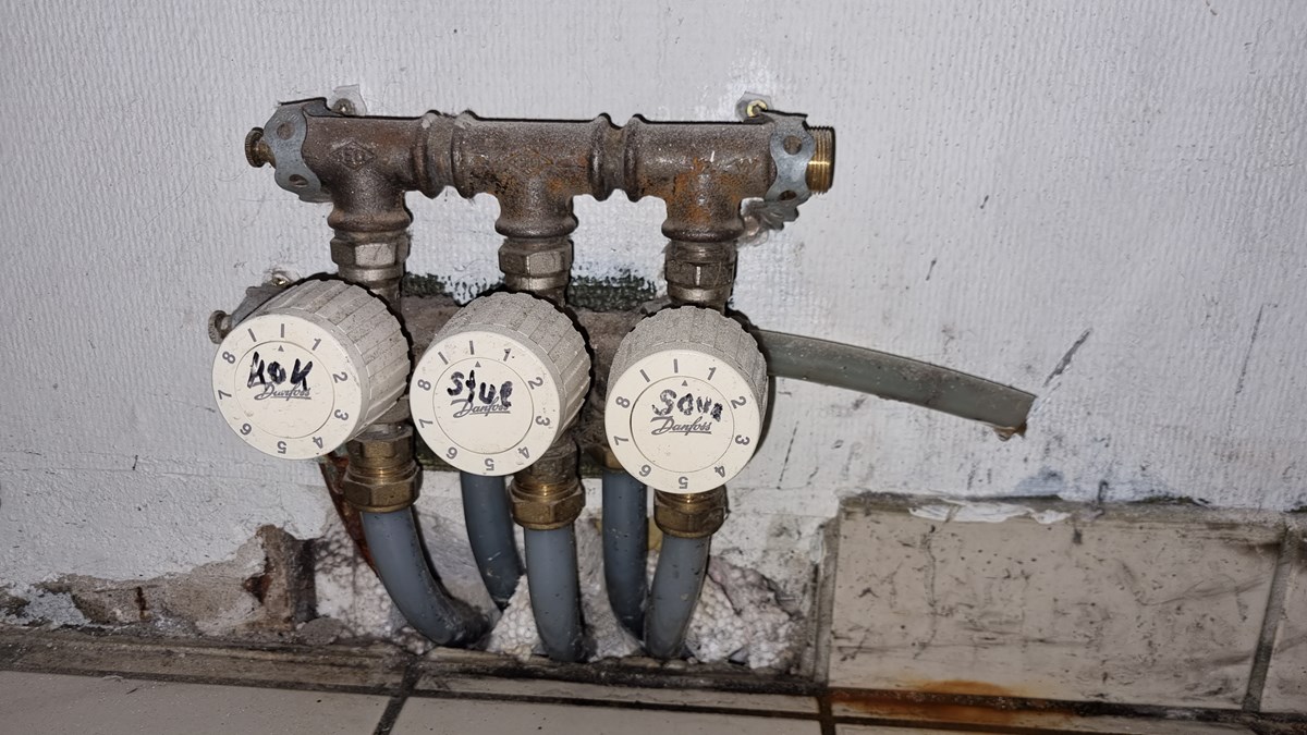

Der er i alt cirka 70 kvm solid, 1 cm, flise gulve, med pex rør i noget varme holdigt installation, lige under fliserne. Der var god varme i, da oliefyret levede, selv om termostaterne på returvandet stod på 1,5-2. Da fyret blev slukket, var der stadig varme i gulvet efter 8 timer!
Nå, men jeg tænker, at skal jeg alligevel spilde 2-3 kW i timen, vil jeg også have varme for pengene.

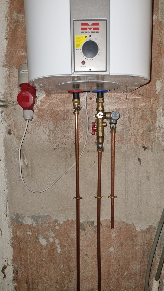

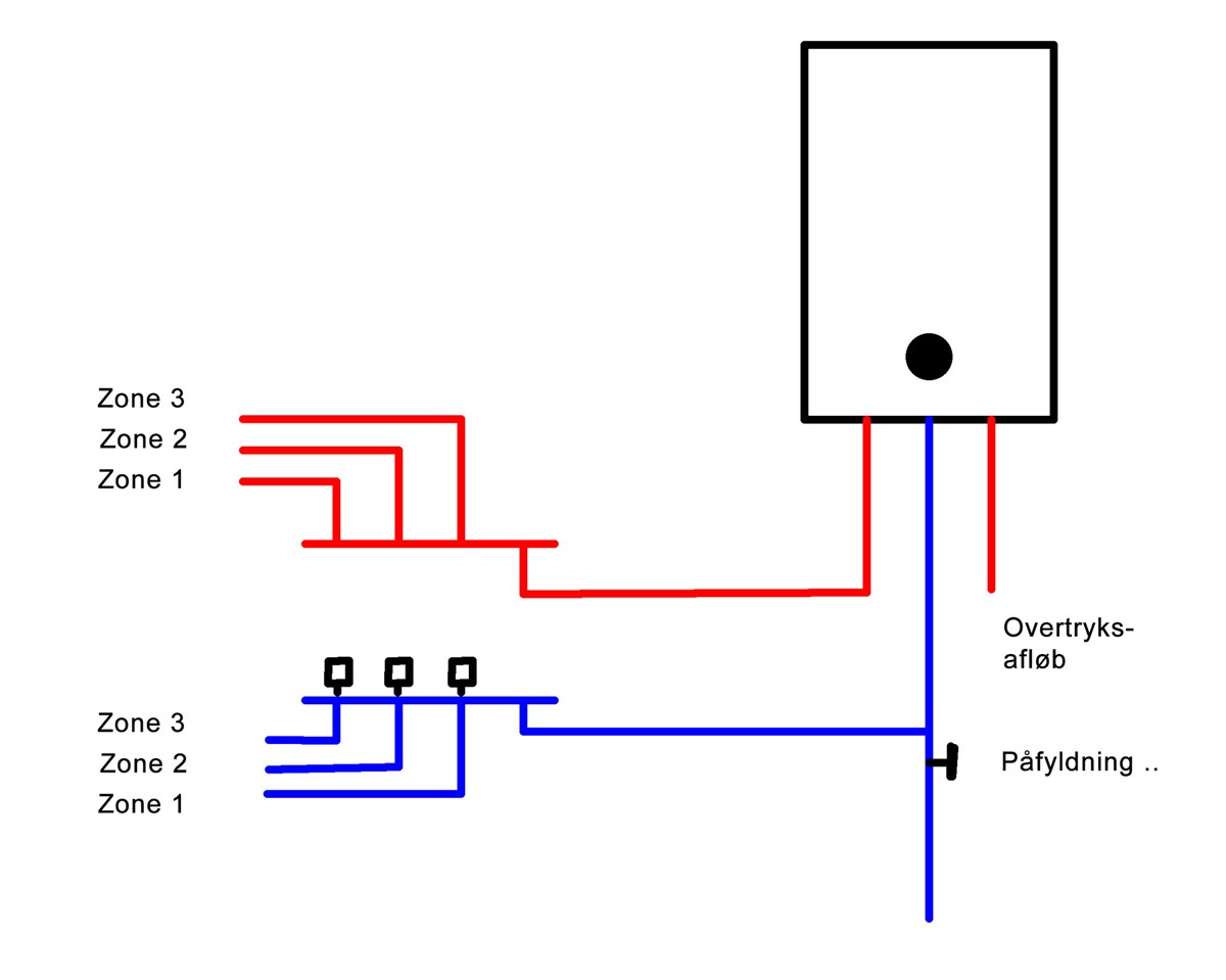

Uden at have noget VVS erfaring, tænker jeg en Elvandvarmer, Metro model 60, type 622. Som min "enkle" tegning illustrere, vil jeg føre det varme vand ned i fordelingen til de 3 zoner. Tage returvandet tilbage i vandvarmeren, med mulighed for påfyldning via en ventil.
Har skrevet med Metro, for at høre hvad jeg kan forvente den elvandvarmer vil bruge, hvis den skal varme 30-35 op til 50-55° C. De anslår cirka 1 kW i timen. Det er stadig 1-2 kW mindre end nu og så vil der være varme over det hele. Der er 400 volt med 16A gruppe til rådighed.

Du bliver nødt til at have en “lille” trykekspansionsbeholder, 2,5 bar sikkerhedsventil og cirkulationspumpe monteret. Du skal også sørge for udluftningsmulighed.
Ekspansions beholder har jeg fra fyret. Den er knap 1 år gammel og så har jeg 2 cirkulationspumper også. Det er Grundfos fra forbrugsvand og varme.
Men er det realistisk, med de tilføjelser du nævner?
Du kan umuligt få cirkulation i rørsystemet uden cirkulationspumpe.
Når du opvarmer vand, udvider det sig. Tilsvarende “kryber” vandet når det afkøles. Med varmtvandsbeholder bliver det en relativ stor forskel på vandvolumet, derfor er trykekspansionsbeholderen nødvendig.
Sikkerhedsventilen er et lovkrav, og absolut en god sikkerhed.
Metro 622 har en 3/4” prop monteret i beholderens top. Det vil være helt ideelt at montere en udluftningsventil i stedet for proppen.
Er helt med på det du skriver.
Den gamle cirkulationspumpe til gulvvarme,  og radiatorer på første sal, kørte på trin II, ca 9 watt, så det burde også være rigeligt med trin I, nu da det bare er samme etage.
Men sikkerhedsventil, er det ikke den der sidder på vandtilførsel, ligesom den jeg har fået monteret her?
