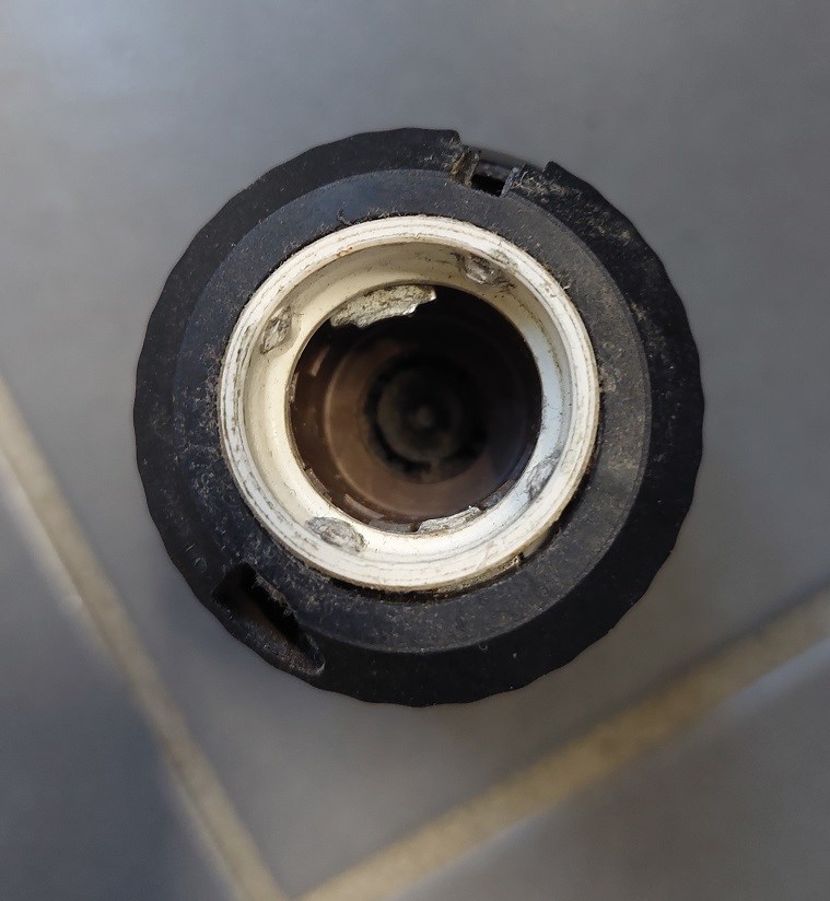

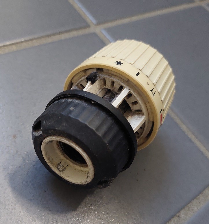

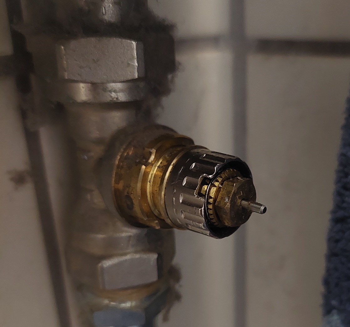

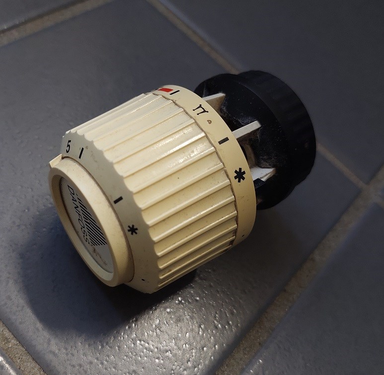

Termostaten på vores badeværelsesradiator er røget af... og jeg kan simpelthen ikke få den på igen.

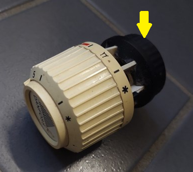

Inden i termostaten ser det ud til der er nogle metalstykker som blokerer påsætning på ventillen.
1) Er der et trick for at få termostaten på igen? (der er ingen huller til en umbraconøgle el.lign.)

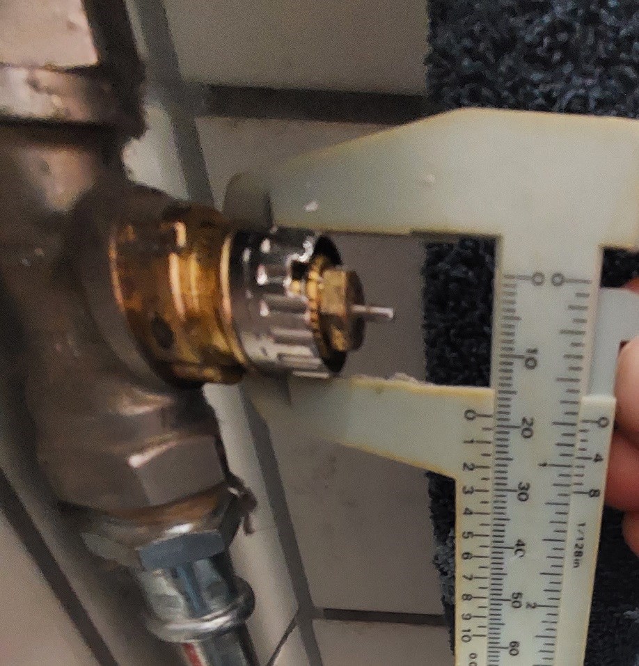

2) Hvis jeg køber en ny termostat, hvilken slags skal det så være? Ventilen er 18 mm i diameter.

Den inderste ring skal du dreje så meget du kan mod uret, og så presser du termostathovedet på plads og slipper ringen, så burde den kunne sidde fast. Men ellers er det et standard hoved, så bare tag det med i byggemarkedet, så kan du få et der passer.
Stærkt tip. Den inderste ring var megastram, men det lykkeds og nu er termostaten på igen.
Tak for tippet.
