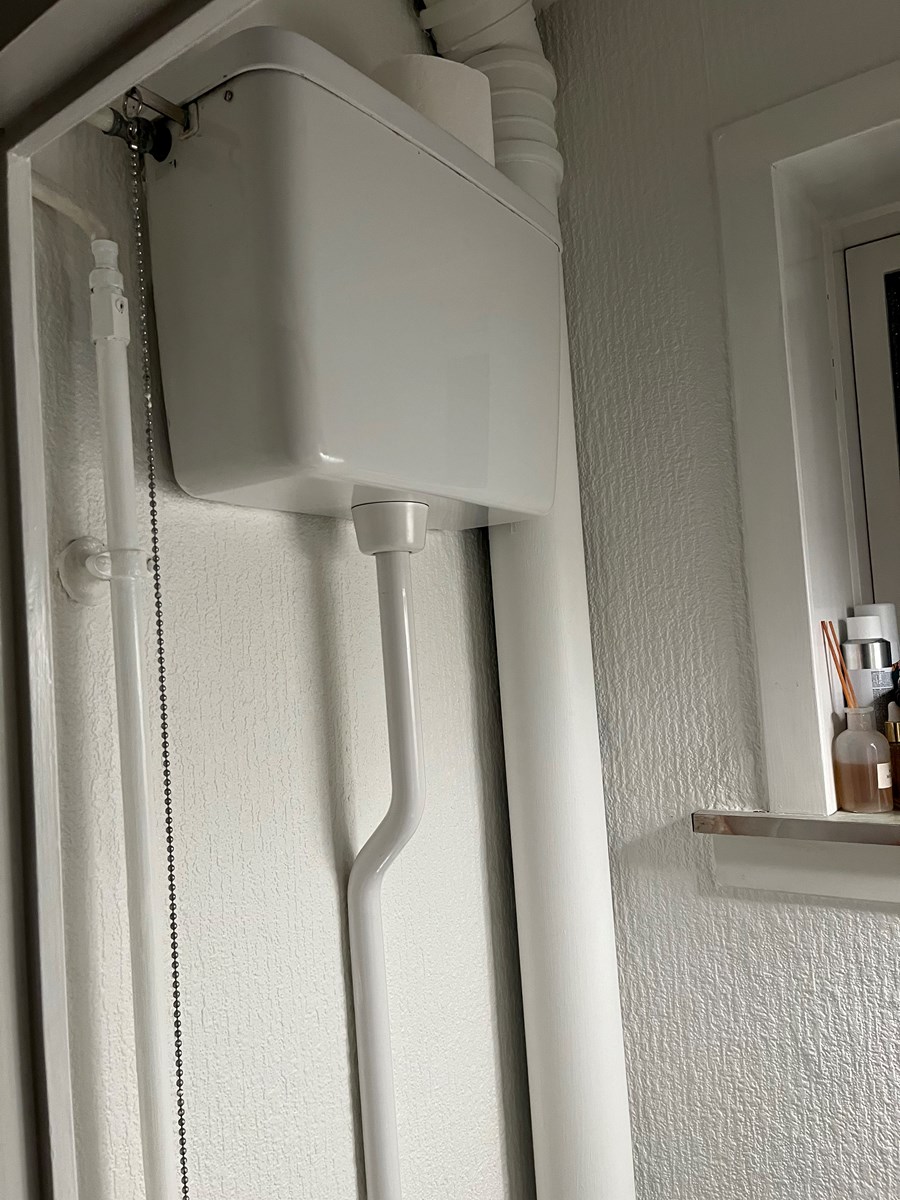

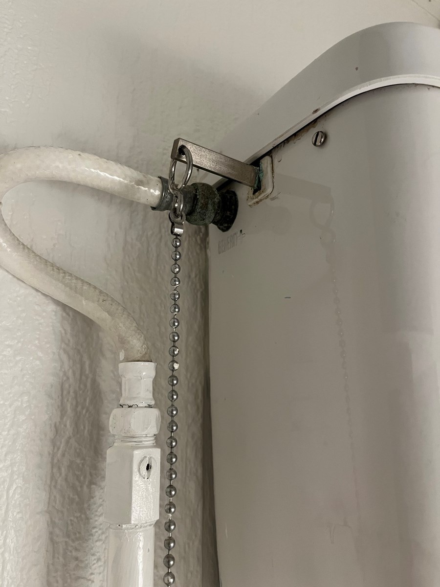

Vi har det her ældre træk/slip toilet som er begyndt at løbe.
Det stopper dog med at løbe når man lige løfter træk “armen” et par gange op, efter man har skyllet ud.
Gør man ikke det, så fortsætter det med at løbe.
Jeg går ud fra at det er en pakning et sted. Men er der en der kan komme nærmere ind på det, ved hjælp af billederne?
På forhånd tak.
Du skal nok bruge en stige.
Tag det øverste låg af cisternen.
Luk evt. på hanen uden for cisternen med en skruetrækker med en bred kærv.
Fisk ventilen ud - sidder i midten af beholderen.
Prøv at se på pakningen eller  omkring pakningen - måske der er kalk.
Prøv at  samle igen og prøv dig frem - måske skal du have en ny pakning ?
Tak! Det vil jeg lige prøve at gøre i morgen.
Når du har det hele ude så skal du lægge det i eddike i nogle timer. Og så skal du eventuelt smøre de led som armen drejer på. Når den kan blive tæt ved at skubbe til armen tyder det på at der er noget der går lidt trægt.
To muligheder, indløbsventil eller skylleventil. Kan testes uden at skille noget ad.
1: træk ud og lad cisternen fylde op.
2: luk for hanen på væggen (kærven på tværs af røret).
3: hvis vandet bliver ved med at løbe i kummen er det skylleventilen.
4: hvis vandet stopper med at løbe i kummen er det indløbsventilen.
Du kan prøve at hælde noget afkalker (eddikesyre eller afkalker til kaffemaskiner) i cisternen. Løft låget og hæld en god sjat i. Vent en time, den gør ikke noget hvis det løber lidt imens. Skyld ud et par gange.
Hvis det ikke hjælper, må du prøve nogle af de andre forslag. Det er meget tænkeligt, at en pakning ikke er i orden.
