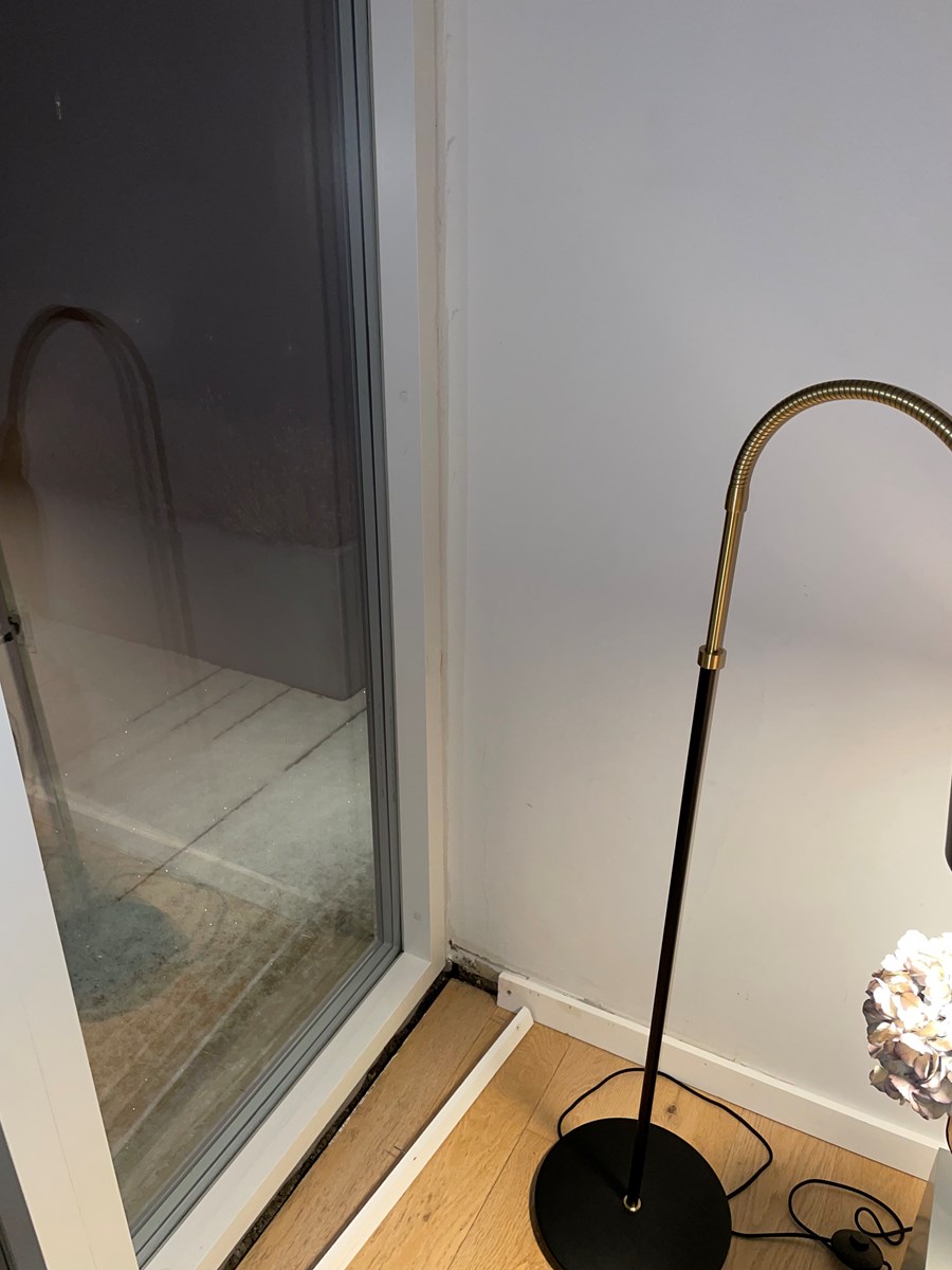

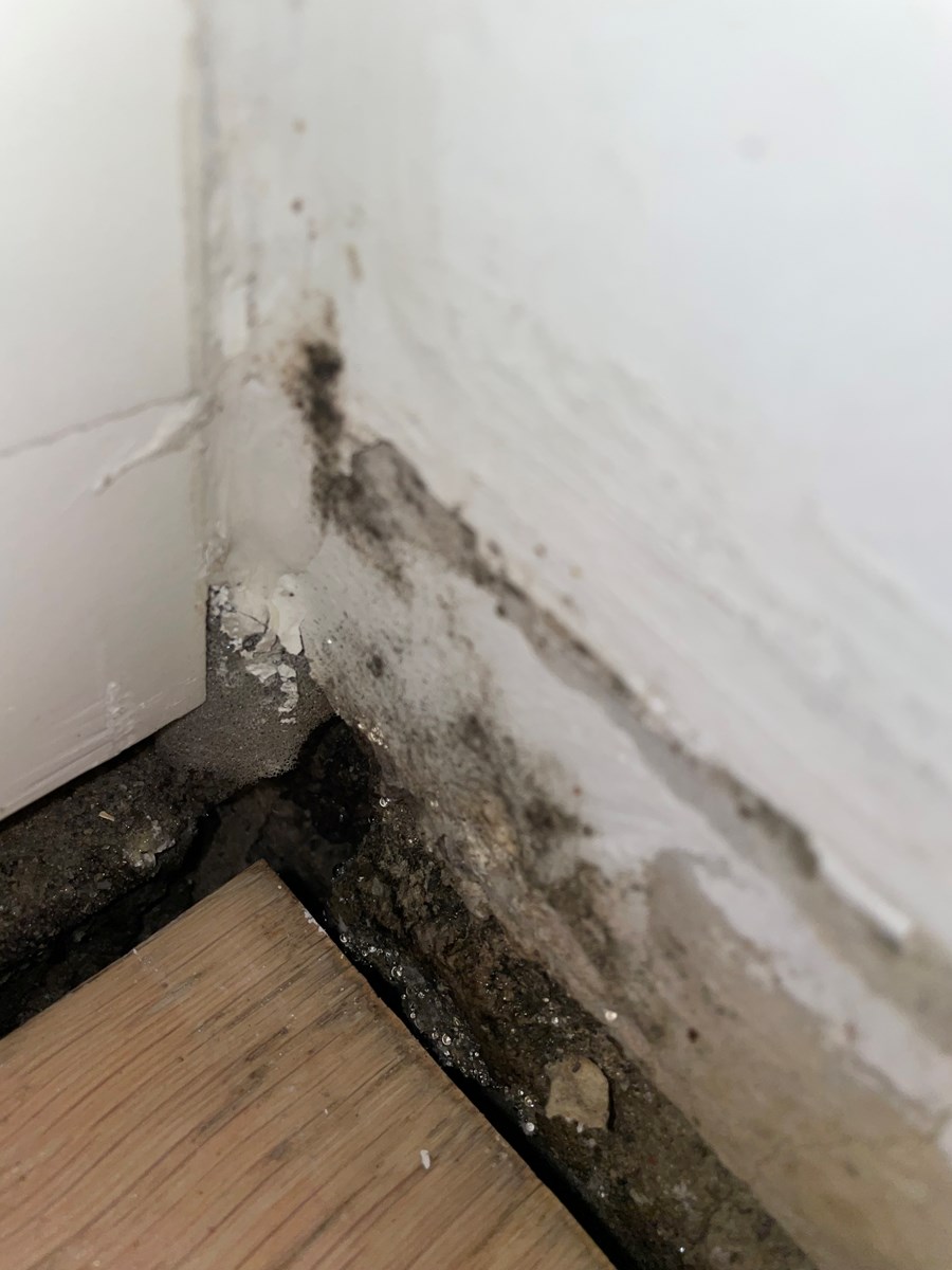

Jeg har opdaget, at der begynder at komme fugt og mugskader i hjørnet af huset. Udenfor er der et betondæk med terrasse på i 1. sals højde, som slutter inde under vinduesfacaden i stuen.
Der er en masse dråber af fugt på betonen, som I kan se på billedet og der er også kommet fugt på loftet i hjørnet i værelset under stuen. Så der er så meget at det er begyndt at dryppe ned.
Jeg har været alt igennem udvendigt, og der er ikke nogle huller eller sprækker mellem beton og vinduer, som vandet kan komme ind ad - så det må være den kolde beton, som sammen med den varme luft i stuen skaber fugten.
Hvordan kommer jeg dette til livs? Og kan man isolere betonen på en måde?
Håber I kan hjælpe. Vh Tune
Mon ikke det er kondens, som du er inde på. Men for en sikkerheds skyld: Der er vel ikke bagfald på betondækket (altanen/terrassen?) udenfor, så vand løber ind mod huset?
