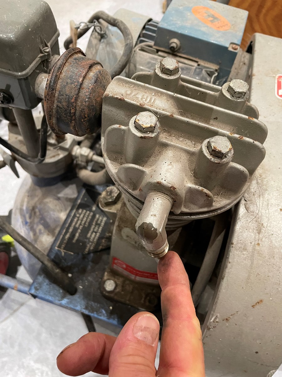

Vi har denne ældre Stenhøj. Idag vil den ikke levere mere tryk end at jeg kan holde fingeren for ved cylinder afgangen.
Bud på årsag, og om det kan betale sig st reparere overhovedet?
Enten cylinder, stempel, eller stempelringe, kunne være et bud.
Du kan være heldig at det er bladventilerne i topstykket der er galt med, de kan måske rettet til, ellers mener jeg ikke nye er så dyre, hvis de da kan skaffes.
Bladventilen ser intakt, men rusten ud. Hvordan ser man om den er ok?
