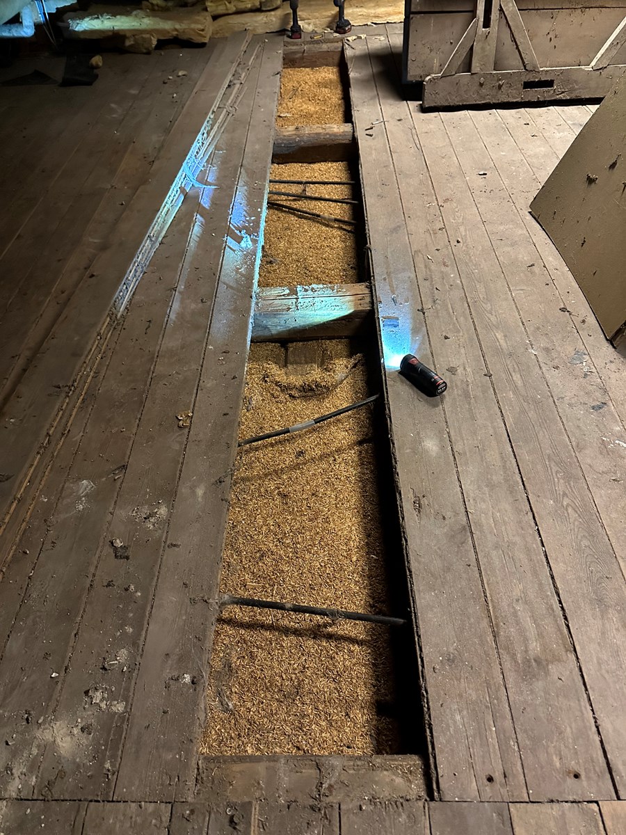

Skaller fra korn som isolering?
Under alle gulvbrædder på mit loft på stuehuset på en gammel gård fra 1877 ligger et lag af gamle skaller fra korn i en tykkelse af ca. 40 mm.
Der er aldrig isoleret med moderne, det er jeg i gang med nu, og loftet er kun sporadisk indrettet til beboelse.
Kan det tænkes at skallerne fra kornet har været brugt som isolering?
Det ligger meget pænt fordelt i et jævnt lag over det hele.
Den tidligere ejer sagde at det var musene der har taget kornet med under gulvet og spist kernen, og ja, det har været benyttet som kornloft også, men det ligger simpelthen så jævnt fordelt og i et så tykt lag, at det ikke virker sandsynligt.
Er der nogen der ved det?
Mange hilsner
Polite
Jeg har ofte set det samme fænomen, Måske ikke i de mængder. Jeg har også den opfattelse at det er korn hvor kernerne over årene er blevet spist. Når du isolerer så vil jeg anbefale dig at få det støvsuget op. Hvis man engang kommer i tanker om at tage loftet ned i stue etagen så er det et meget generende drysseri.
