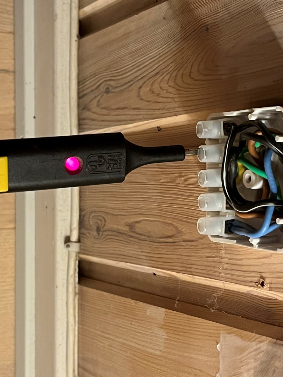

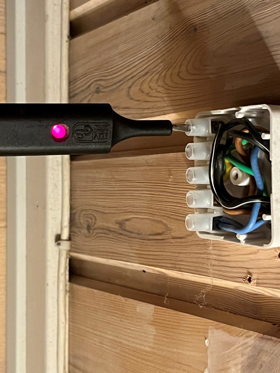

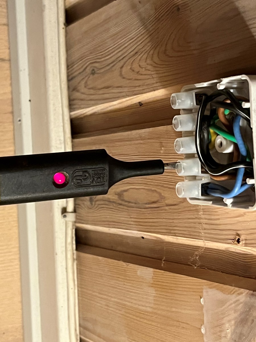

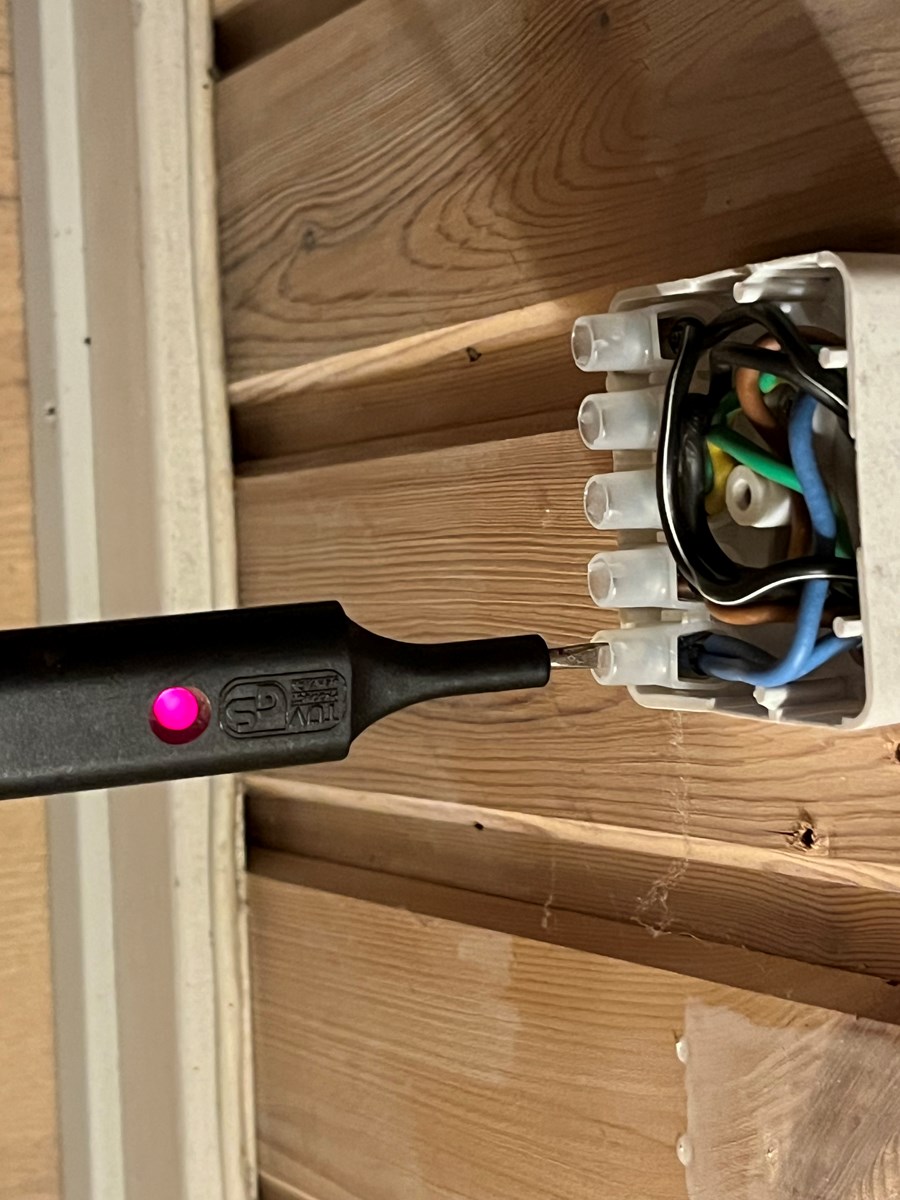

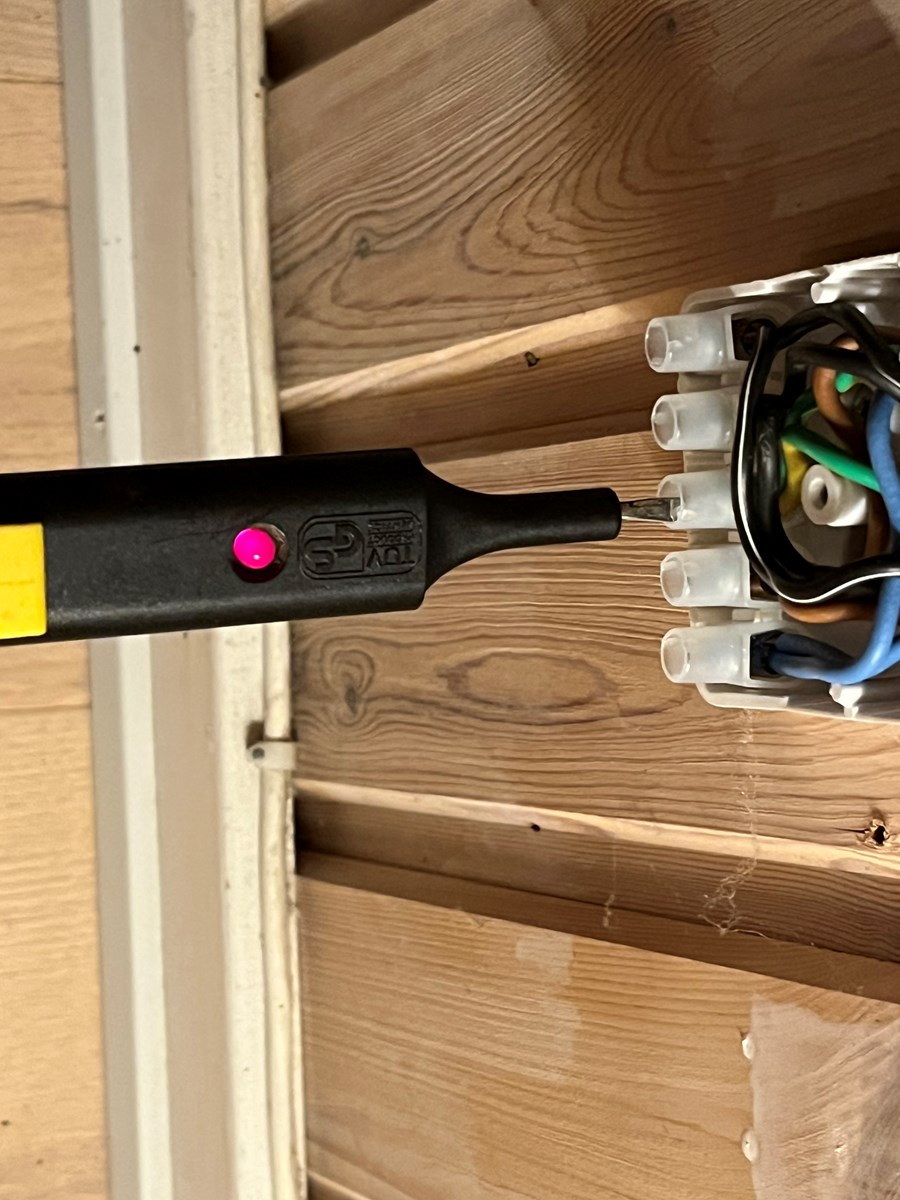

Inden jeg gik i gang tænkte jeg, at det kunne være en god ide lige at checke hvor der var fase henne og til min store overraskelse, så er der fase på alle fem ledninger. Den gruppe, der er markeret “varme” i min tavle er slukket og på trods af dette er der fase på alle fem ledninger. Når jeg tænder for gruppen, så springer den en sikring eller slår HFI relæet fra.

Du kan på ingen måde regne med sådan en polsøger, den kan lyse på meget lidt. Do bør den aldring lyse på jordleder med mindre der er samlet noget forkert.
Hvis der springer sikringer og / eller relæ slår fra så er det samlet forkert i en af de andre dåser. Jeg ser jo at det går videre til andre steder hvor der har været elradiatorer
Hvis du kontakter elektriker så kan du måske få noget gavn af de kabler ved at få lavet en stikkontakt eller 2 hvert sted.

 Tak for det. Jeg har nu pillet alle låg af og set efter at det ser ud til at være forbundet korrekt hele vejen rundt (blå til blå, brun til brun osv). Der er heller ikke nogen ledninger, der har løsnet sig.
Nu har jeg så målt med et multimeter og når gruppen er slukket er alle målinger 0V. Så prøvede jeg at slukke for samtlige grupper og kun tænde varmegruppen, men stadig er målingen 0V også mellem 0 og fase, hvor jeg ellers forventede at den skulle være 230V. Så slog jeg en lysgruppe til og så slog den med det samme en af sikringerne i varmegruppen.
