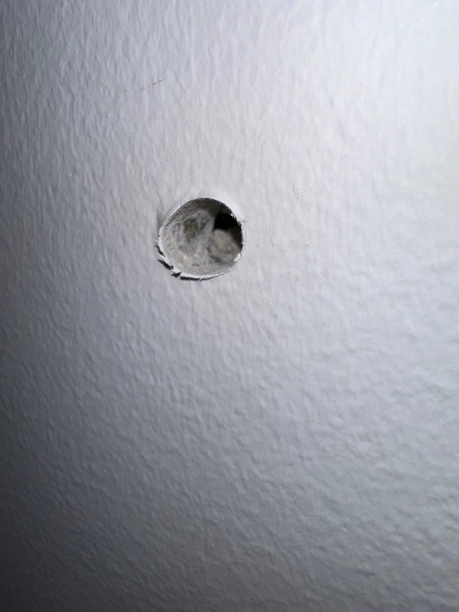

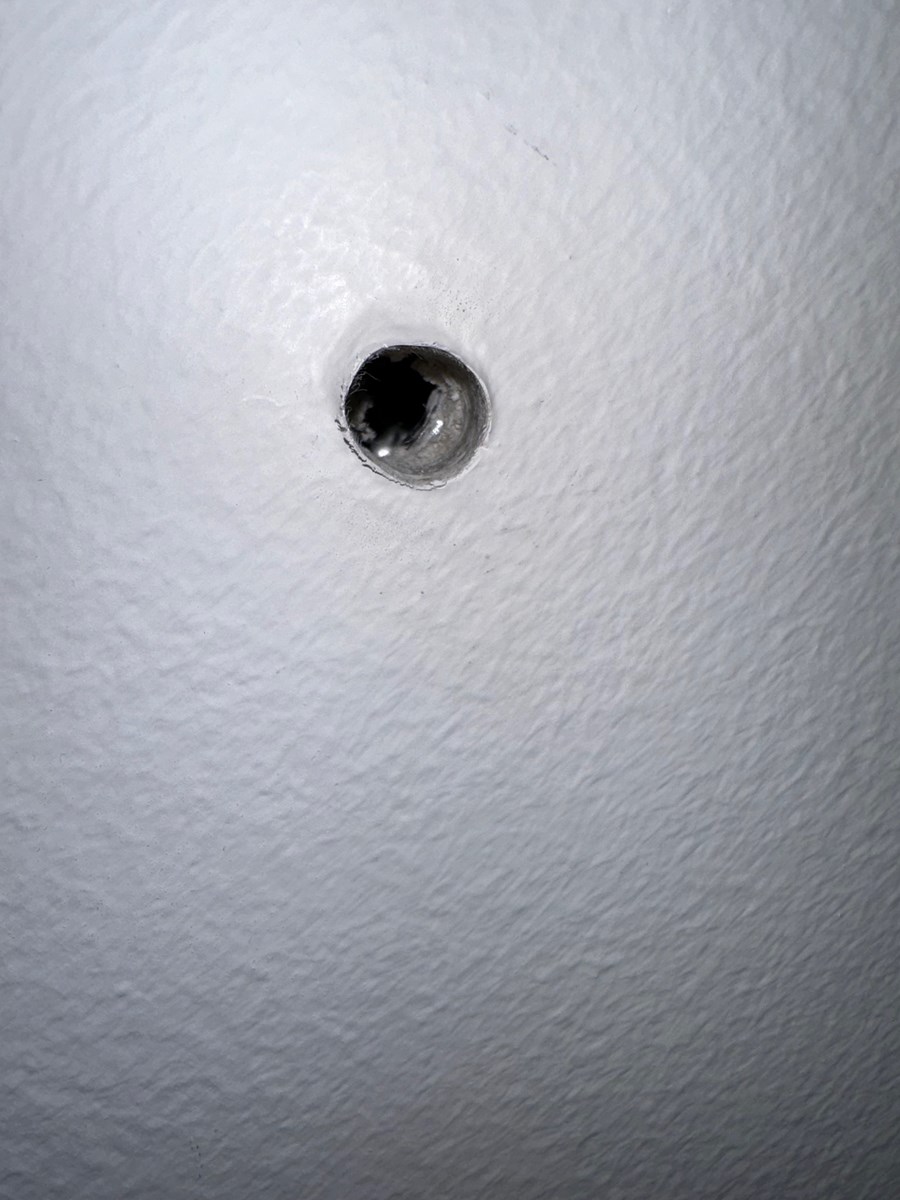

Jeg har taget følgende to billleder. Bemærk, at man kan se noget metal minimalt i højre side. Jeg har ramt et eller andet, da jeg borede hullet.
Det ligner fermacel, og du er i nærheden af den stål lægte som det er sat op på.

Det er fermacell.
Du bruger almindelige træskruer direkte i pladen, uden at bore for. Som hvis det var træ.
