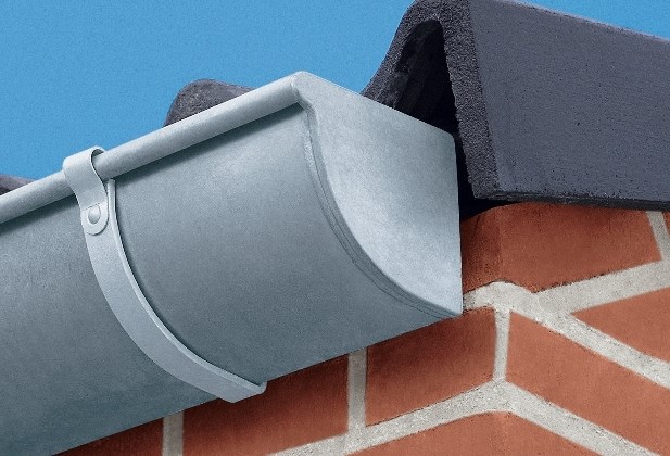

Arkitektprofil er en slags 'kvartcirkel' og ser ud som nedenfor.
