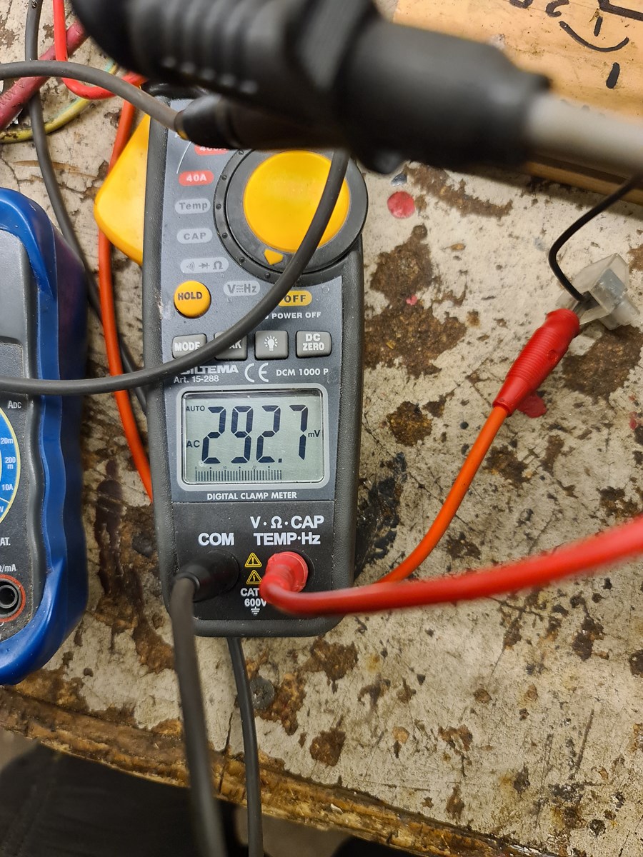

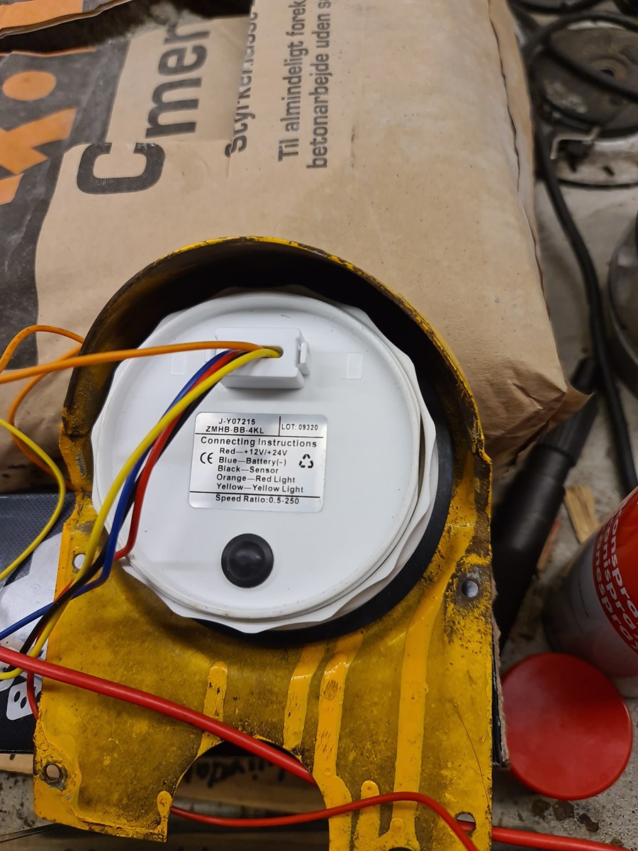

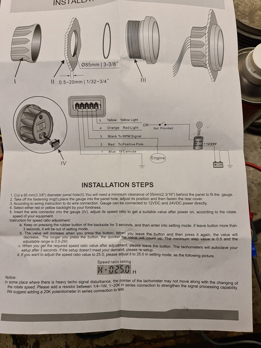

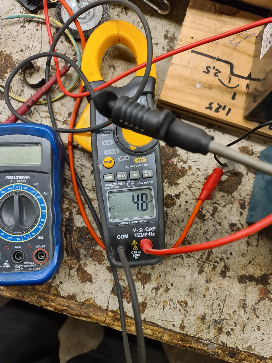

Hej. Jeg har købt en elektronisk omdrejningstæller til min rendegraver med dieselmotor. Jeg har sat rød ledning på omdrejningstæller til plus og blå ledning til minus, den sorte ( impulsindgang ) fra omdrejningstæller har jeg på mellem vikling og ensretter, men kan ikke få viseren til at slå ud. Jeg har sat et instrument til samme punkt og når jeg sætter omdrejninger på generatorens remskive får jeg målinger på instrumentet fra o til 300 millivolt og 0 til 30/40 Hz. Jeg har vedhæftet nogle billeder. Mvh. Greenkeeper
