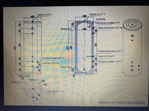

Jeg går og skal have sat en buffertank på 200 liter op herhjemme, og skal dertil have en elpatron der kan varme den op.
Mit spørgsmål er så, kan man få en elpatron som yder omkring de 9 kW som passer i en 1 tomme indgang? Den buffertank som jeg har fundet et tilbud på har nemlig kun en indgang til elpatron som er 1 tomme, og de elpatron er jeg lige selv kan finde er passer kun til enten 5/4 tomme eller 1½ tomme.
Håber her er nogen som kan hjælpe😊
Har vedhæftet billede af beholderen som jeg har kigget på og overvejet at købe.

måske du kan bruge denne her:
https://www.lavprisvvs.dk/nippelmuffe-1-14-x-1-274596
