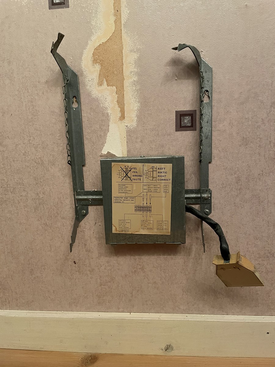

Hejsa. Så er jeg ingang med at renovere et værelse og der har engang været en elradiator her.
Kan denne installation fjernes og laves om til en alm stikkontakt?
Jeg er klar over at det skal en elektriker på :)
 Vh.

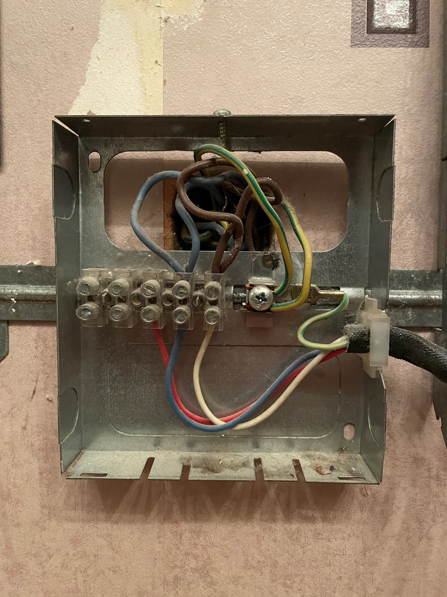

Det kan ikke være det store problem at ændre til stikkontakt. Det kræver sikkert en “forfra dåse” til indbygning i væg.
Det skulle nok kunne lade sig gøre.
Måske er der en 1 modul dåse. Så kan man få monteret en 50 x 50 mm stikkontakt.

 Der sidder en dåse, 1 modul, bag ved spån pladen. Burde den ikke sidde helt fremme i spånpladen?
 Ja dåsen skal helt frem, der må ikke være uafdækket brændbart materiale..
 Der findes en ring til at afdække det brændbare.
