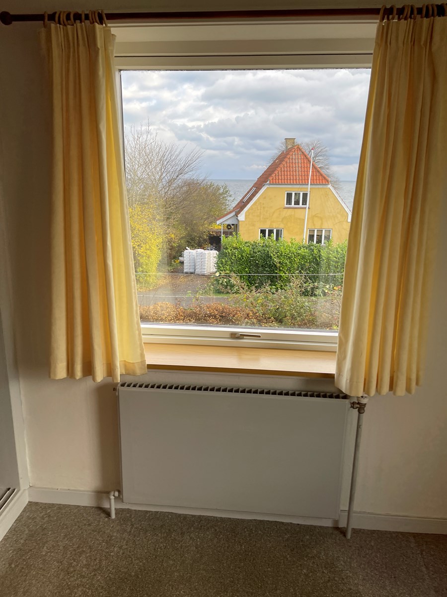

Tak Thomas og Søren, som i måske kan fornemme er jeg ret ny i dette, herunder om man kan få "smalle" beslag, samt hvor smalle de må være. Huset som vi ikke bor i til hverdag og derfor har jeg kun et billede taget fra overtagelsen, men det viser rør og radiator

Bemærk at på fotoet sidder termostaten, alt andet lige, forkert.
For på Danfoss montagevejledninger er det forkert at termostats hoved sidder lodret op over ventilen, pga. at varmen fra ventilen går op og forstyrre reguleringen.
Som der bliver skrevet, der skal være plads bag radiatoren, derfor er det en dårlig ide med hjemmelavet beslag hvor radiatoren kommer tættere på væggen.
 En  1/2" pibe (1/2" ud-og indv. gevind) samt afg. radiator forskruning giver en forskydning på ca. 50 mm.
Ligeledes giver en 1/2" pibe + 1/2" vinkel (indv geving) en forskydning på ca. 50 mm.
Kombineret med 7 mm afstandsstykke, f.eks. af træ, så er dem "hjemme" (43 mm + 7 mm = 50 mm).
Alt andet lige, som der også bliver spurgt til, er der ikke mere end 43 mm, fra indvendig side af rørene  og ind til væggen, når man ser på fotoet?
At lave forskydning i kælderen, samt flytte rørene i gulvet, kan måske blive en "kryptisk" omgang.
Hvad løsning der er pænest afgøres måske af fruen i huset.
"Alt andet lige så sidder termostaten forkert"  men det er sådan termostathuset er lavet du kan ikke vende det.

Vælger du løsningen med “pibehovedvinkler” får du indgangen til termostatventilen “bagfra”. Dermed kommer termostatventilen til at sidde vandret “ud i rummet”, og korrekt placering.
