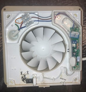

Ejer denne Duka Pro 30TH med fugtmåler og måleren er semi defekt. Producenten siger de ikke har erfaring med at bypass den så man kan få den til at tænde så snart at den er sat i stikkontakt, måske andre her har haft held eller ved hvordan? De sagde jeg skulle prøve at høre en elektriker, men er lidt en dyr omgang.

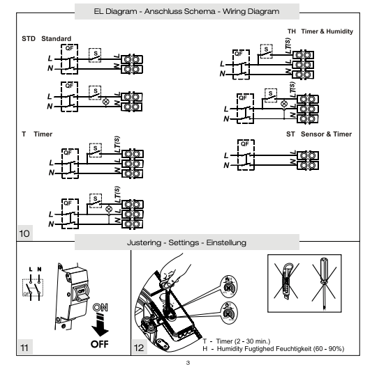

Manualen er her.

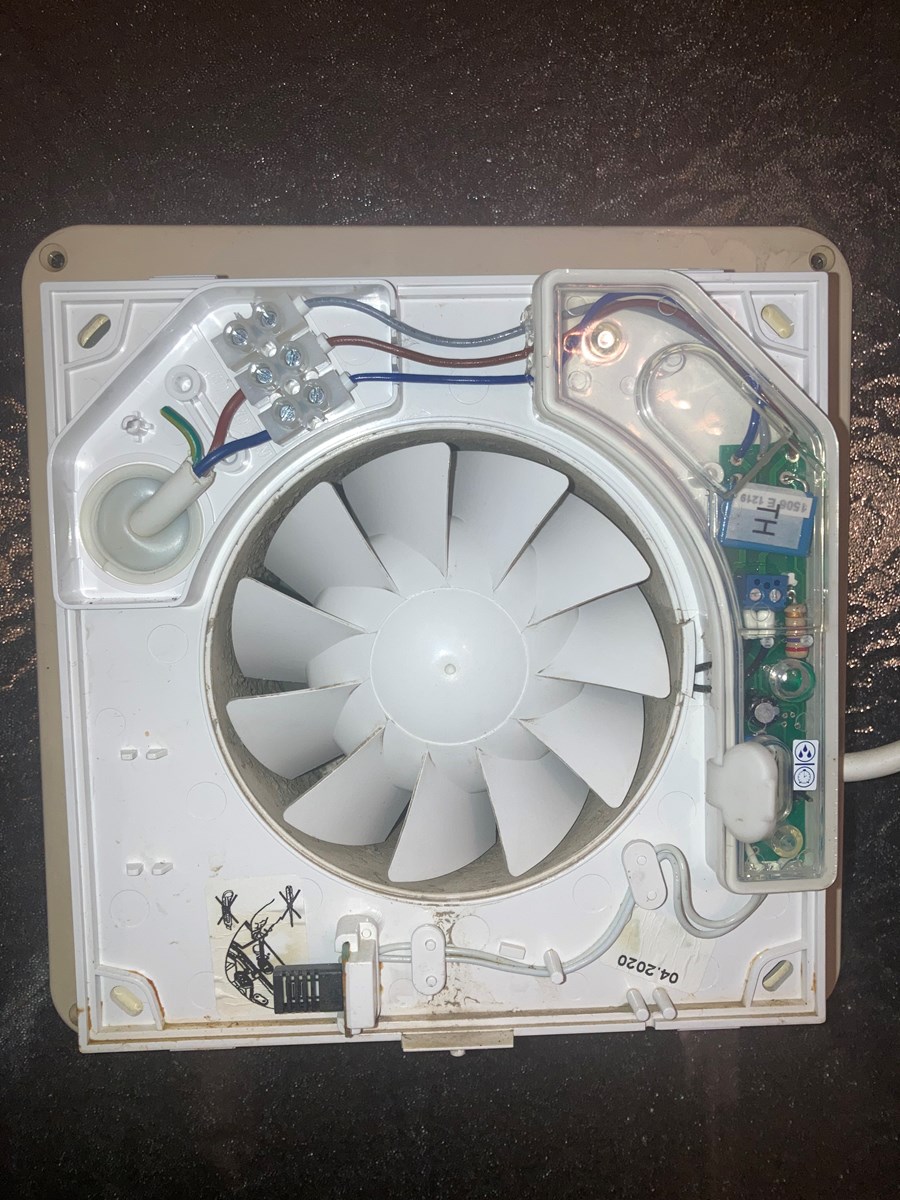

Lav en lus mellem grå og brun inde i ventilator. Så bør den køre hele tiden, når der er tændt for strømmen.

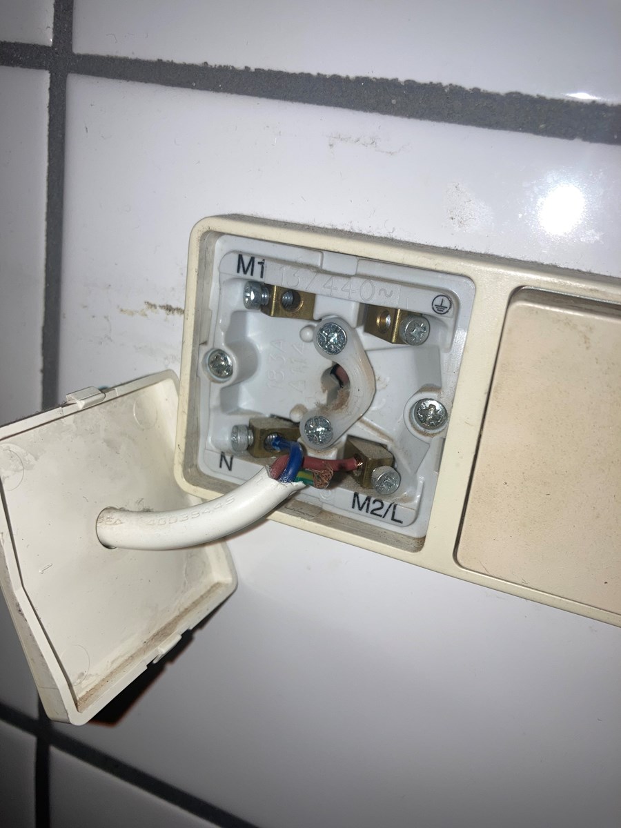

Ved vægudtaget skal ledningen føres ind under aflastningsbøjlen, for at være monteret korrekt.
Er i tvivl om hvad der menes med at lave en lus, er det på venstre side af samlemuffen?
Ja, en lille stump ledning som er forbundet mellem de to øverste terminaler.
tror sgu det virker, tak for hjælpen :)
