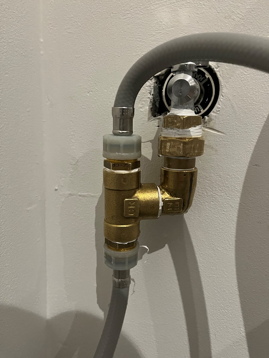

Jeg forsøger at tilslutte to vaskemaskiner til det samme vandudtag. Jeg har ikke kunnet finde nogen standard Y-connector eller lign. så jeg har sammensat mit eget baseret på lidt input fra diverse Bauhaus-eksperter, men jeg kan ikke få sluttet tæt op mod hanen hvor der er udvendig gevind.
Kan det virkelig passe man ikke kan få en Y-kobling til forbrugsvand der er lige til at tilslutte?
Andre gode råd inden jeg ringer til en VVS’er?

Prøv med pakgarn i stedet for paktape, det er nemt at få tæt.
Teflontape og pakgarn anvendes mig bekendt til tætning af konisk gevind (et der spidser til). En vandhane har typisk cylindrisk gevind, hvor tætningen ikke foregår i gevindet, men med en pakning for enden (præcis som på dine slanger).
Nu kan jeg ikke se størrelserne af billedet, men måske noget i stil med den her kan bruges med en pakningsring i bunden af det indvendige gevind:
https://www.wattoo.dk/y-stykke-forkromet-3-4-gevind-048223506
Det kan godt blive tæt med pakgarn og salve på cylindrisk gevind. Men med paktape er det meget svært.
Som Chow mener jeg, du skal bruge en pakningsring i bunden af den indvendige gevind, og ingen paktape eller pakgarn på gevindet.
Det findes da?
Mine to opvaskere sidder til med sådan en:
https://www.jemogfix.dk/kombi-flex-y-kobling-34-plast/8104/9054228/
