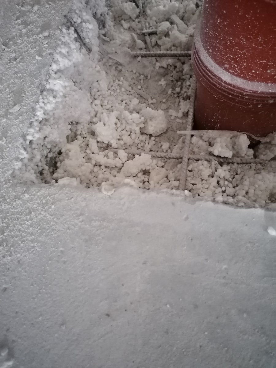

Hej.
Jeg har en del små udsparringer omkring afløb mv. Som jeg ønsker at få lukket.
Hvordan gøres dette nemmest?
Er det bare 1/3 Cement/grus (0-4)? Og skal det dækkes af bagefter?
Kan det gøres med gulvvarmen kørende? Eller skal den lukkes i de kredse jeg støber i?
Blandingen til støbning er fin, hullet skal støvsuges og svummes med en sjappet blanding af det samme aom du støber med.
Gulvet skal være koldt når du støber og skal forblive koldt i nogle dage efter + afdækkes med plastik i samme periode så det ikke udtørrer for hurtigt - vandet bliver forbrugt under hærdeprocessen.
