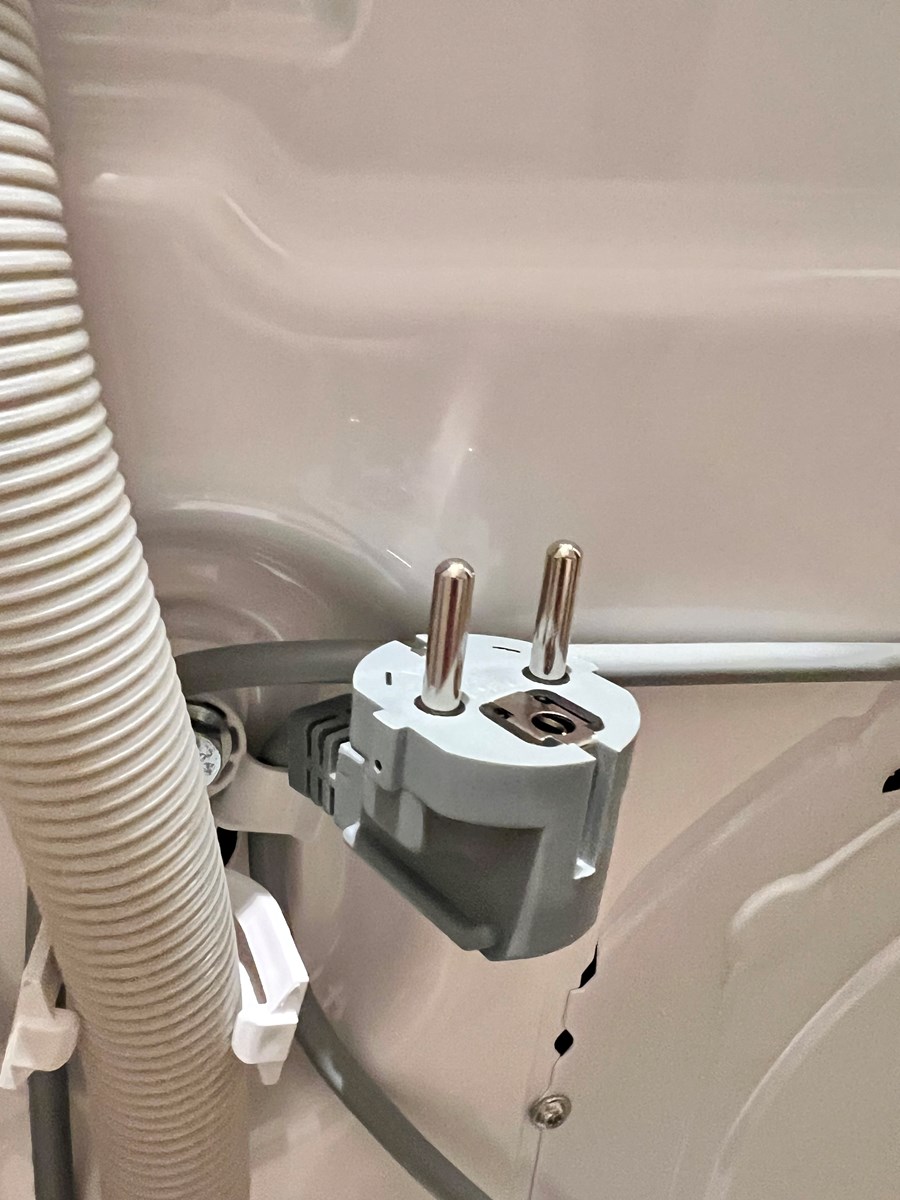

Jeg ved intet om elektronik, og har fået købt mig en ny vaskemaskine med et helt almindeligt stik. Men det viser dig den gamle maskine har fladt kraftstik og det altså er det eneste tilgængelig på badeværelset. Kan jeg bruge denne omformer eller bør jeg hellere skiftet selve hanstikket på maskinen? Og ryger garantien så ikke på maskinen, hvis jeg selv ændrer det?

Du kan ikke bruge den viste omformer, Den er godt fra "kraftstik" til lysnet men ikke samme system som du har.
Har du stikket fra den gamle vaskemaskine så bruger du den.
Stikket i den nye klippes af og den gamle Flade stik monteres i stedet.
Den blå hvor det er mærket med O eller N
Gul/grøn i midten
Og den brune tilfældig i en af de andre.

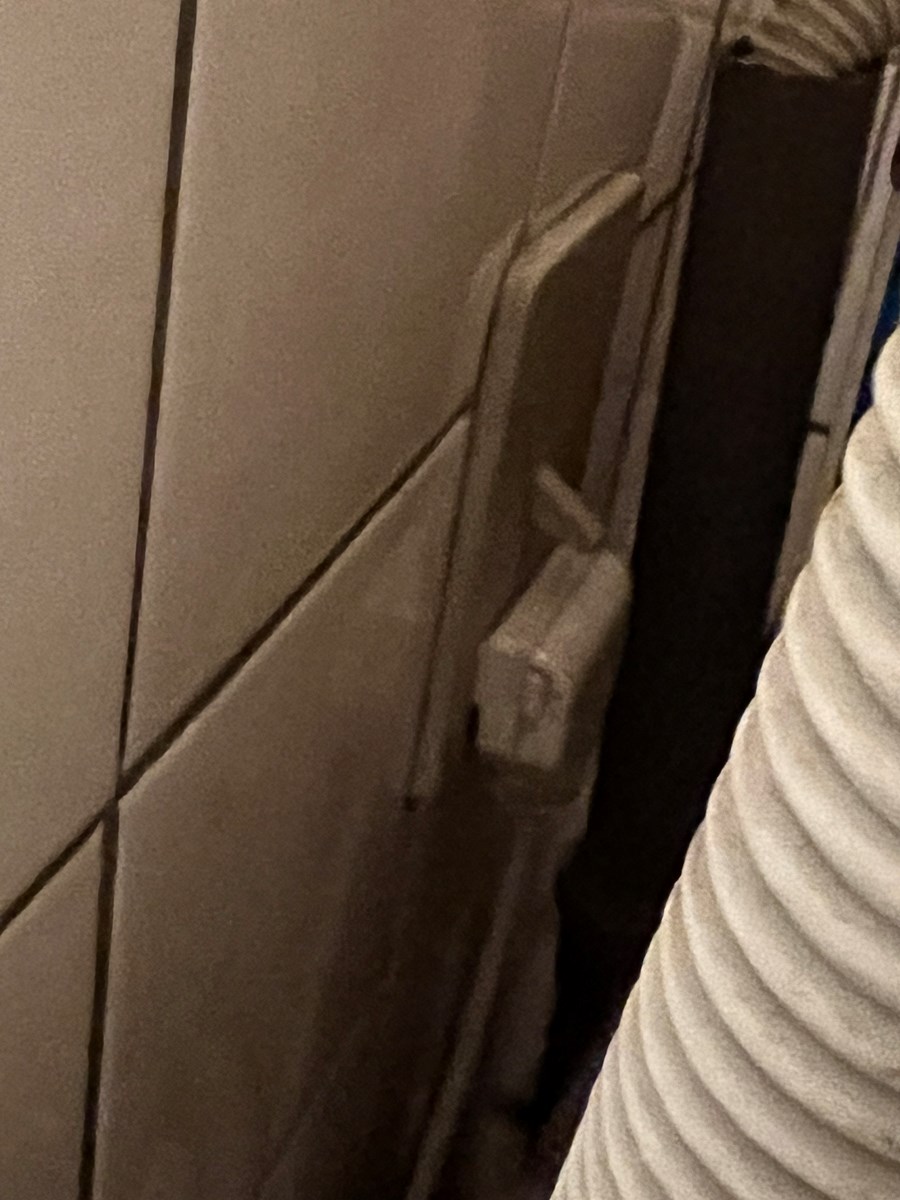

Den adapter du henviser til har fempolet 400V stik i begge ender - du skal bruge et Schuko stik til 230V. Jeg valgte at få sat 3*230V stik op på hver sin fase. Dog dengang til typiske danske stik - så skal der en adapter imellem. Men det er vist nu lovligt med Schuko stikkontakter.
Det er ikke så nemt at lave chuko stikkontakter som installationen  er vist på billede 2. Det enkle er at bruge et fladt stik, og har du ikke en så kan de købes.
