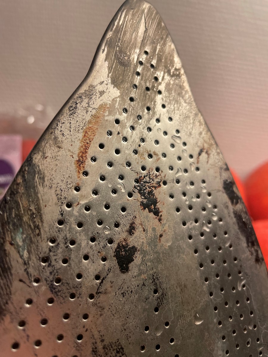

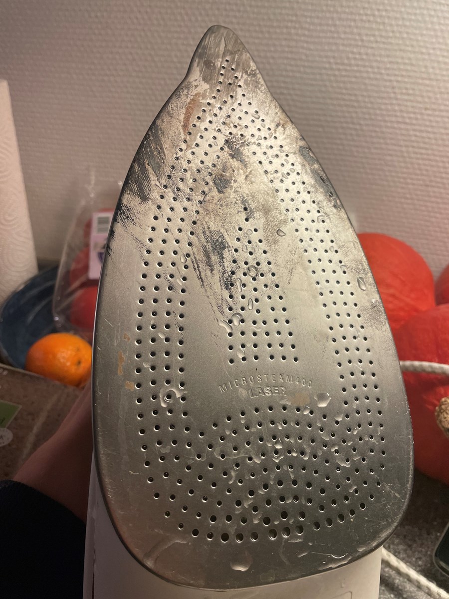

Hej, jeg er kommet at stryge på plastik og det sidder fast på mit strygejern. Jeg har prøvet acetone og at skrabe det af imens der er varmt(dog svært da der er varmt. Nogen der har ideer til at få det af?
Glasskraber og varme på, så skal det nok fjernes.
Jeg ville tænde strygejernet, så plastikken begynder at lugte eller ryge. Så ville jeg ”stryge” en avis hårdt. Hvis plastikken er varm nok, vil den sætte sig i avisen.
Bruger du avis metoden, så stryg kun den ene vej, så du ikke får plast rester længere ind på stryge sålen.
Når den igen er kold  kan du afslutte med meget fint sandpapir, men det kan tage en eventuel sliplet overflade. Men som altid, så må man se på hvad alternativet er. Life nu er strygejernet ubrugelig, og så kan det ikke forværres.
