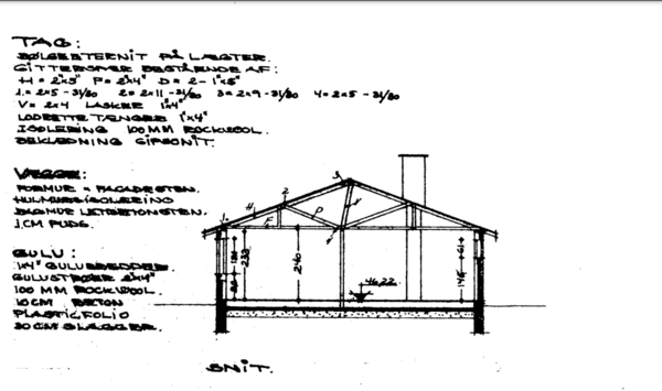

Kære alle,
Ved I hvilken specifik spær dette er? Der står i tegningerne, at det er gitterspær, men de ligner ikke nogle af de klassiske gitterspær.
Vi har Googlet os frem til, at de hedder fritliggende med indslidende med stålplader, men når vi Googler det, som kommer der ikke rigtig noget frem.
Ved I, hvor det bærende element i huset er på denne type spær?

Det er under alle omstændigheder ikke tale om et frit/selvbærende gitterspær. Centervæggen er bærende.
/BOFH
Tak for svaret. Ved du, hvad konstruktionen/spærtypen hedder?
Ved ikke om denne type har et specifikt navn, det er en art gitterspær/trekantspær men det er ikke selvbærende, du kan se det på den (næsten) lodrette center og de skrå tænger der modtager tagets vægt og trykker ind imod midten.
Man har oprindeligt måske skulle spare og gået lidt ned i trædimension så det ikke kunne lade sig gøre at spærene ikke kunne blive selvbærende fra ydervæg til ydervæg, downside er så at man har skullet acceptere en indvendig bærende væg på langs i huset.
/BOFH
Ovennævnte gitterspær hedder: Mellemunderstøttet
Det bør en Ingeniør også vide.
Hvorfor er du interesseret i navnet?
Flere oplysninger findes bl.a. i TRÆ2 TRÆ3, Træbranchens Oplysningsråd, f.eks. fra 1966
