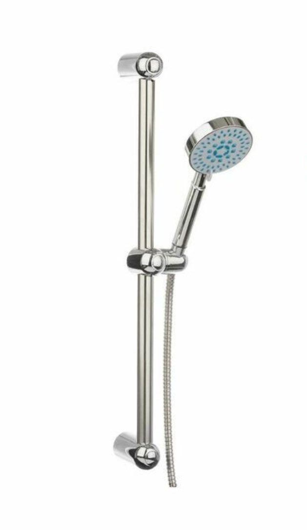

Hvorfor ikke montere en klassisk løsning hvor håndbruseren kan monteres i et beslag, der kan skydes op og ned på en stang monteret på væggen?
Der vil så sikkert enten være brug for en ekstra lang slange, eller en montering af et pænt forlængerrør, fra hvor nuværende brusehoved afmonteres, hen langs loftet og ned ad væggen til en passende højde.
