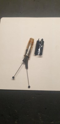

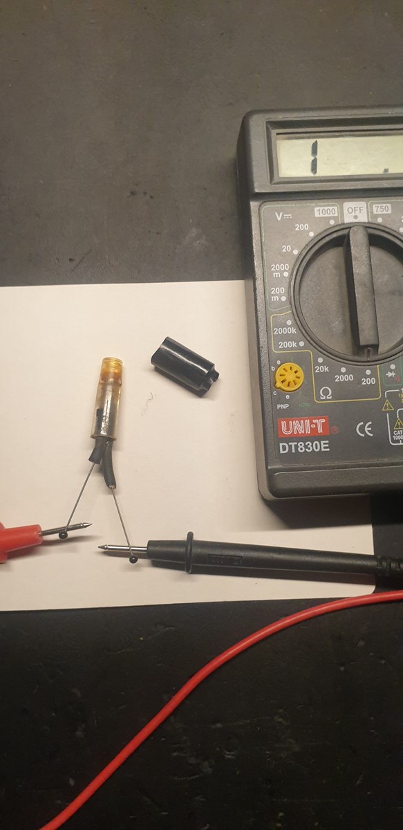

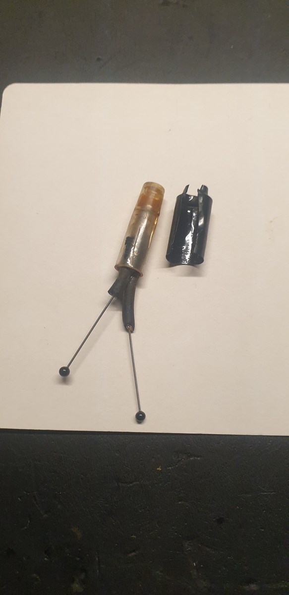

Tak for svar. Nogenlunde hvad jeg selv var nået til. Men................. man skal jo ikke give op, så har eksperimenteret på den afklippede diode ;-)
Pillet isoleringen af, og placeret 2 knappenåle i ledningerne. Med et ohm-meter på laveste indstilling lyser dioden (når den forbindes korrekt + / -).
Metoden testet på en lyskæde (uden fejl) - og det er muligt at stikke knappenåle gennem ledningen på hver side af dioden, og se at den lyser. Tænker ikke de små huller gør nogen skade - og i værste fald var segmentet jo defekt i forvejen...
...så når vejret bliver til del, så er det igang med nåle og måle igennem. Med et par prøveledninger af passende længde, burde det ikke tage for mange forsøg at spore sig ind til den rigtige - halvdelen ad gangen.

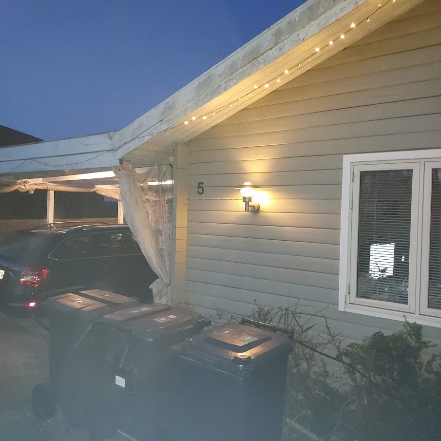

spørgsmå. Sidder alle pærer i et afsnit i serie?  Hvorfor går der så 2 ledninger til og 2 ledninger fra hver ledpære, det kan jeg ikke lige oveskude. Min nye kæde på 60 meter købt December 2024 er begyndt at drille, de første ca. 8 meter lyser ikke mere. Hvordan finder jeg fejlen?

Men kæden hænger godt og også højt oppe, kræver stige mv., så jeg har mere lyst til at finde fejlårsagen og havde håbet på at få tilsendt et eldiagram, men det skedte ikke. Men der er en ledning som springer over hele tiden og så er
der 2 ledninger der går til ledpæren og 2 ledninger der går fra ledpæren. Den første pære i hele kæden og den første der
ikke lyser går der 3 ledninger fra hvoraf de 2 ledninger går til næste pære og den sidste ledning går uden om næste pære. Jeg vil gerne tegne et eldiagram, men jeg kan ikke helt se hvorledes det virker.  Hvis pærerne er parallelforbundne hvad laver den ekstra ledning så?

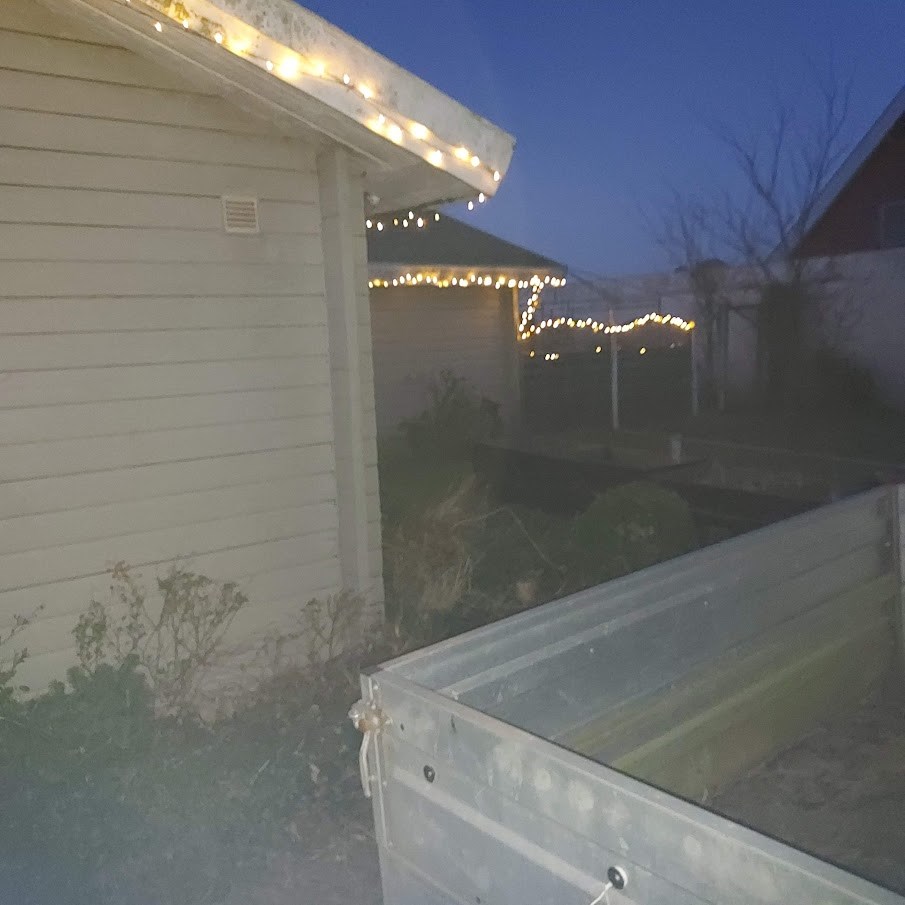

Men min faglige stolthed (ingeniør og elektriker) siger at jeg bør kunne finde fejlen, selv om firmaet sender mig en ny kæde uden at jeg behøver at sende den gamle tilbage. Mailen var gået i mit spamfilter. Jeg får allerede den nye lyskæde leveret i dag. God service, men der er jo længe til jul, så måske lykkedes det mig at finde fejlen. Det er heldigvis på de første ca. 8 meter, som ikke er så højt oppe.
Min lyskæde er bundet fast med et lille stykke 1,5 mm2 ledning omkring en skruer, så det er også forholdvis let at skifte kæden, men 60 meter hele vejen rundt om huset + lidt mere.
