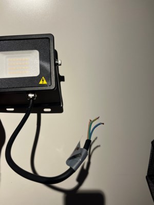

Samling af ledninger udenfor MBRasmussen 22 19-11-2023 19:28 Skal have sat tre projektører op udenfor, der sidder et stykke ledning i hver som så skal forbindes, hvad for en vandtæt samlemuffe skal jeg bruge? 7 svar Følg tråden Annonce Annonce Annonce

MBRasmussen Trådstarter 22 22-11-2023 16:32 Imaster skrev den 19-11-2023 20:54:25MBRasmussen skrev den 19-11-2023 19:28:35Skal have sat tre projektører op udenfor, der sidder et stykke ledning i hver som så skal forbindes, hvad for en vandtæt samlemuffe skal jeg bruge? Du skal sætte en dåse hvor i den Faste installation føres ind i, inde i dåsen sættes muffer hvor du kan tilslutte din lampe.Afhængig hvor lamperne placeres kan du sætte en dåse ved hver lampe.Dåsen kunne væres denne https://www.lavprisel.dk/abb-ap9-forgreningsdaase-paa-86x86x39-mm-i-hvid-54020?gclid=CjwKCAiAgeeqBhBAEiwAoDDhnw-za8UpTVw8SvQKwvLOf6b7X1bfZ6j9EKJH5JRcxVoZchq34wg6vBoCQQwQAvD_BwEhuske en aflastninghttps://www.lavprisel.dk/aflastning-til-ap9ap10-forgreningdaase-95711samlemufferhttps://www.lavprisel.dk/samlemuffe-10-mm2-dobbelt-klar-med-pz1-kaerv-54455Tak for svar, nu er jeg kommet på et andet problem, skal samle det her, men er sort ledning jord eller hvad gør jeg her?
S. Fabrin 16322 4400 22-11-2023 17:26 Sort er ikke jord. Hvad den ellers er brugt til, er ikke til at vide uden at undersøge installationen nærmere. fase LDS Tip Automatisk tip Se ugens tilbud på lamper og belysning hos Harald Nyborg Annonce
MBRasmussen Trådstarter 22 22-11-2023 17:38 S. Fabrin skrev den 22-11-2023 17:26:54Sort er ikke jord. Hvad den ellers er brugt til, er ikke til at vide uden at undersøge installationen nærmere. Men kan man droppe at bruge jord på ledningen, og så bare forbinde brun og blå? Eller ville det være dumt
S. Fabrin 16322 4400 22-11-2023 20:02 Når jeg forstørrer billedet, ser det ud til at de to sorte og de to blå er forbundet. Det kunne tyde på, at den sorte er en tændledning til måske noget lys via kablet, der går ud i venstre side. Hvis det er rigtigt og hvis dine nye lamper skal tænde på samme måde, skal lamperne forbindes til sort og blå. Du kan blive nødt til at afsætte en dåse til hver af dine LED lamper. F. eks denne dåse Med hensyn til jordforbindelse så er der ingen jordforbindelse i dåsen. Om du kan udelade jordforbindelse i dine lamper, afhænger det af om der er krav om jord i dine lamper. fase
