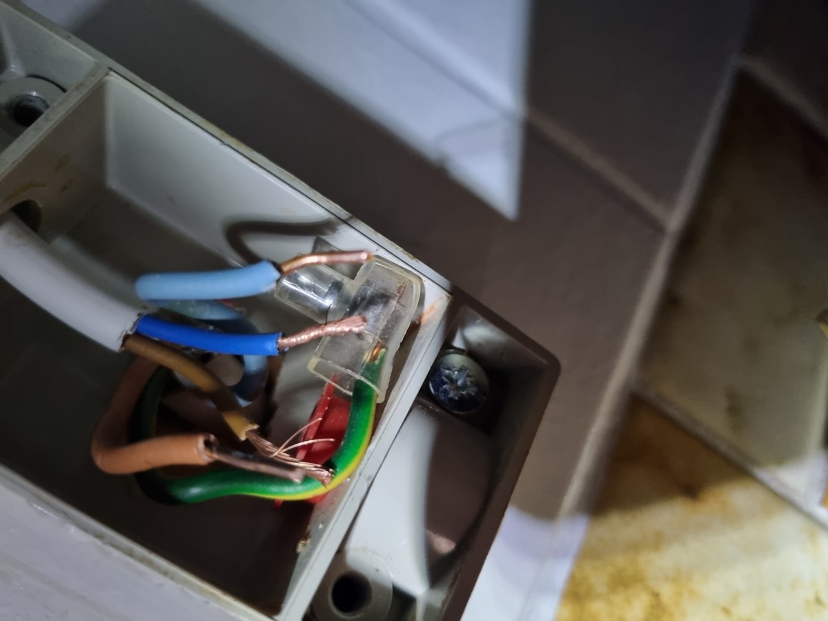

Samle 2 ledninger Shadowcompaq 3 19-11-2023 16:09 HejKan disse ledninger samles i denne samlemuffe uden problemer? Er det en 1,5mm der mødes med en 2,5 mm og skal sikringen skiftes til 13A? Det er til en radiator 230v 400w På forhånd tak! 4 svar Følg tråden Annonce Annonce Annonce
jetdirect 2634 21-02-2024 18:10 elradiatoren ledninger er 1,5kv og de kan godt samles med en 2,5 kv føde ledning blå til blå osv Den gul/grønne er kun jord der må sidde i denne, så hvis radiatoren har jord indbygget i klemmen så skift det bløde kabel så jorden kommer med
Gregeren 5657 2830 21-02-2024 19:24 Blød og hård ledning må ikke samles i samme hul.Så skal man bruge en dobbeltklemme, eller terminalrør på den bløde ledning, så den bliver "stiv"Om den faste installation er 2,5 eller 1,5 kvadrat er lige gyldigt, og den kan være forsikret med op til 16A, hvis dåsen/radiatoren godkendt til det.Det er aldrig et problem at gå ned i sikringsstørrelse. Dog skal man ikke vælge en der er for lille, så den springer. Elektronikteknikeren
jetdirect 2634 21-02-2024 22:29 https://www.harald-nyborg.dk/samlemuffe-dobbelt-10-mm2-10-pakVedr det bløde kabel lidt om belastning på kvadrat i kabel tykkelsen ifh til sikring størelse0,75kv = 2300w/10a max 5m kabel & 1kv = 30m kabel1,5kv = 2990w/13a max 30m kabel & 1kv = 5m kabel1,5kv = 3680w /16a max 30m & 1kv =2m kabel
