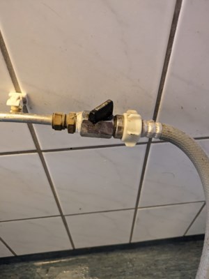

Jeg er med på at jeg skal købe en ballofix, men hvad skal jeg se efter, så jeg får den rigtige ballofix der passer til der den skal sidde? (Jeg har vedlagt et billede - eksisterende ballofix skal byttes med en der ikke drypper).

Ballofix'en sidder på et rør som går fra under håndvasken på badeværelset og så hen til en vaskemaskine.
Jeg finder ud af ballofix'en drypper i forbindelse med, at jeg skulle ha en ny vaskemaskine. Montøreren siger, at han ikke kan montere den nye maskine, da ballofix'en drypper.

Du skal bruge 1/2” kugleventil, en stump pakgarn, en skiftenøgle og en lille rørtang.
Der er dele for 80kr og opgaven tager 10 minutter hvis du gør det selv.

Og så en lille tube paksalve. Jeg kan se at den nok er pakket med unitape. Men det er ikke altid så nemt at få tæt.
Har du en god polygribtang ( vandpumpetang ) så kan det også bruges. Men det er vigtig at du har 2 egnede nøgler / tænger
