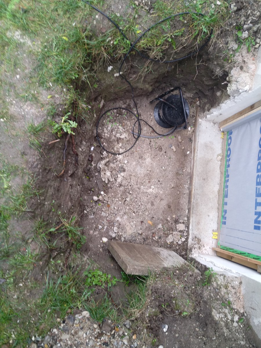

Kære forum,
Vi har lavet en ny ind-/nedgang til vores kælder, og skal igang med at have støbt trappe. Nu melder spørgsmålet sig, om afløb i bunden af trappeskaten. Det har som bekendt, regnet, og regnet og jorden kan vel næppe være mere mættet med vand end nu, og til trods for det, så har vi endnu ikke oplevet at der har stået andet end en sjat vand i bunden.
Derfor går mit spørgsmål på, hvor meget "krudt" jeg skal bruge på at etablere afløb fra trappen og hvilket afløb/vandafledning jeg skal lave? Der etableres forhøjet kant over omkringlinggende terræn, hele vejen rundt om trappen, så det bliver kun det vand der rammer ned i trappehullet.

Hvis du støber bund i den, så vil du nok risikere at der samles vand. Jeg ville nok lave en lille lokal faskine bare under trappen. Altså noget grus ( 10-30 mm sten ) og så støbe over det. Med en lille rist i et hjørne vil det kunne tage vandet.
Jeg ved godt at afløb sådan et sted vist regnes for beskidt vand. Men det er dog det samme vand som ellers ville komme ned i jorden.

 Hej Erik
Tak for dit input. Jeg har set den løsning blive anvendt andre steder og er sikker på det fint vil kunne løse sagen, men jeg tænker, at en eller anden emsig person i kommunens byggesagsafd. vil mene, at det er en faskine og så er der vel krav om at den skal ligge 5 meter fra beboelse etc.?

For en sikkerhedsskyld ville jeg etablere "faskinen" uden for trappen, så du kan komme til den selvom, der står vand i trappen. Mit svar er affødt af de viste eksempler på oversvømmelser uden mulighed for at pumpe vand væk. Det kan godt være, at det ikke er det billigste, men hvad koster vand i kælderen?
