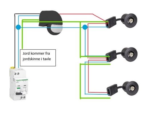

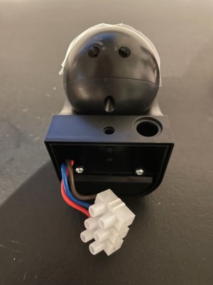

Jeg har købt en PIR sensor som skal styre mit udendørsbelysning.
Ledningsdiagrammet på sensoren viser at den skal have fase og nul, og ud af rød skal lampen tilsluttes.
Hvordan gøres dette i praksis? For i bunden af sensoren er der kun plads til et kabel, men nul og rød skal sløjfes videre til lampen.
Skal jeg have en samleboks eller kan en muffe gøre arbejdet?
Opdateret med billeder.
Du har misforstået skemaet der skal 2 leder ind i din pir de skal monteres på L og N ud af den, skal der lige ledes 2 ledere, det skal være N og A enten bruge en dåse udenfor, eller bore et 16 og sætte en forskruning ekstra i pir'en
Du kunne måske samle ledningerne i lampen ?
