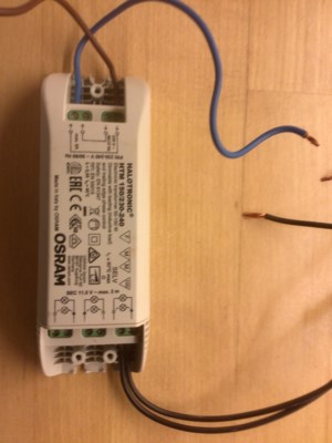

Har behov for at tilslutte ny transformer (Halotronic HTM 150/230) til min halogen lampe, men det går ikke særlig godt, så jeg kan godt bruge lidt hjælp til at få tilsluttet ledningerne korrekt. Jeg har tilsluttet ledningerne som vist på billede, men der kommer ikke strøm igennem, så det må være forkert. Hvad er den korrekte måde at sætte ledningerne på?
Lampen har 3 spots, så når der kun er 2 sorte er det fordi ledninger til 2 spots forbindes til den ene sorte ledning med en muffe. Den del virkede med den gamle transformer, så virker antageligt også nu. Har prøvet at koble de to spots fra, men det får ikke den tredje til at lyse.
Transformeren er helt ny så burde virke, hvis tilsluttet rigtigt.
På forhånd tak for hjælpen

Flyt den blå ledning over ved siden af den brune
1.000 tak for det hurtige råd. Det løste problemet.
