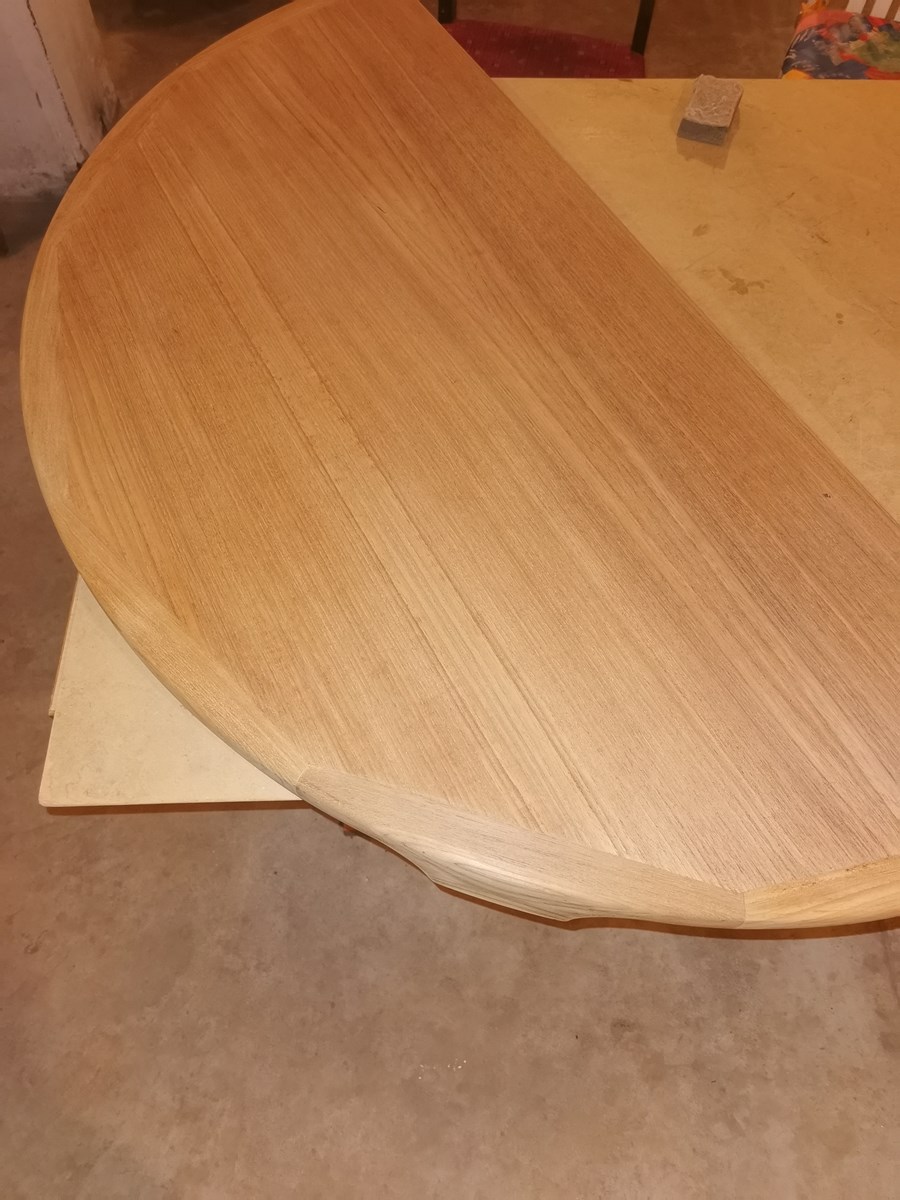

Hej jeg har et teak finer spisebord,som jeg har prøvet at fjerne gammel lak på med lakfjerner og efterfølgende slibning med korn 180, hvordan sikrer jeg mig at jeg har fået fjernet alt lak
Hilsen Viktor

Kør en fugtig klud over fladen. Du vil kunne se en farveforskel i overfladen hvis der sidder rester af lakken.
Det vil i øvrigt rejse fibrene i træet så du kan efter slibe med endnu finere papir i åreretningen inden olien.
Det skal man i øvrigt altid gøre (rejse fibrene) da de ellers rejser sig når du kommer olien på...

Har lige prøvet at køre en fugtig klud over det ser ud til at jeg har fået fjernet alt lak
