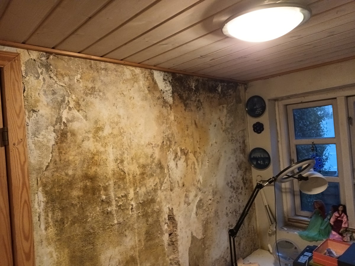

Fugt eller ?
Hej Alle

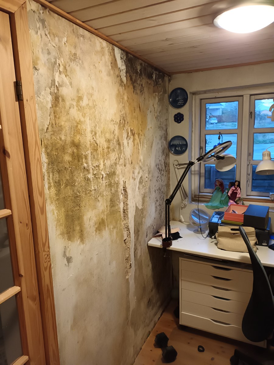

Jeg har d.d. opdaget dette under et glasvæv som har være på en muret muret væg.
Jeg har pillet af franhjørnet og til døren som ses på billedet der stopper problemet også.
Hvordan kan man nærmest behandle dette område, er det bare på med åndeværns beskyttelse og briller og skrabe af på væggene.
For derefter at behandle  overfladen.??
Eller skal der en professionel på sådan en omgang.
Tænker at fjerne loftbeklædningen for at se om hvor den indkommende skader kommer fra.
Der ligger et fladt betontag på bygningen.
Der er 40cm mellem loftbeklædningen og betonfladen indvendigt.
Fugten er formentlig pga af det er en kold væg som ikke har kunne ånde
Input søges
Du skal nok lige undersøge, om det skyldes op - el. nedstigende  grund/loft fugt.
Hvis det ikke kommer derfra, men skyldes kulde gennemslag i væggen, kan den isoleres.
Derfor min ide var først at pille loftbeklædningen ned i det område for at se om det evt er vand fra taget.
Jeg har været under gulvet der er intet at se i det hjørnet og langs væggen.
Der er saltudtræk på væggen oppe ca 20cm fra loftet..
Det er en dobbelt murer væg uden isolering
