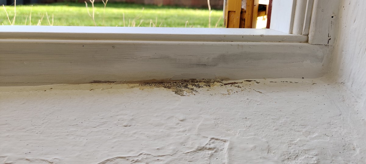

Jeg opdagede for nyligt nogle gul-brune pletter under en vindueskarm i kælderen. Lige der hvor træ møder mur.
Der har været spartlet her med super light polyfilla mellem karm og mur.
Jeg skrabede polyfillaen af så det brune var væk og lod det stå.

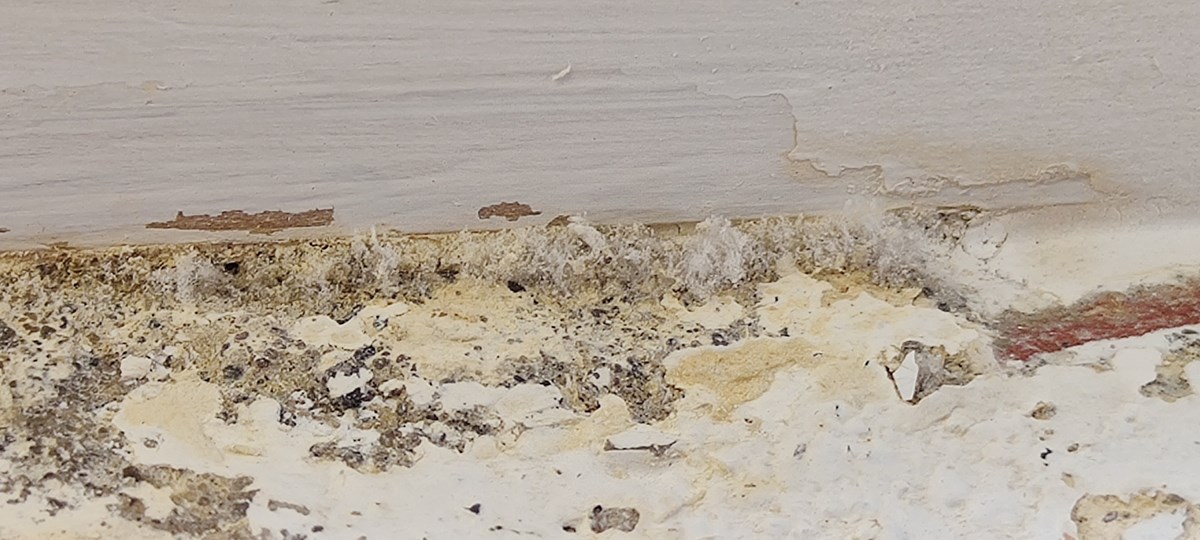

Dagen efter var der kommet en vat-lignende vækst på stedet som vist på billederne.
Kan nogen sige mig hvad det er for noget?
Skal jeg være bekymret?
Billedet er ikke helt skarpt så det er lidt svært at se. Men umiddelbart kan det være udtræk af salte fra muren grundet fugt, eller det kan være svamp i forbindelse med det andet skimmelsvamp. Prøv at vaske det af i Rodalon og se om det kommer igen.
