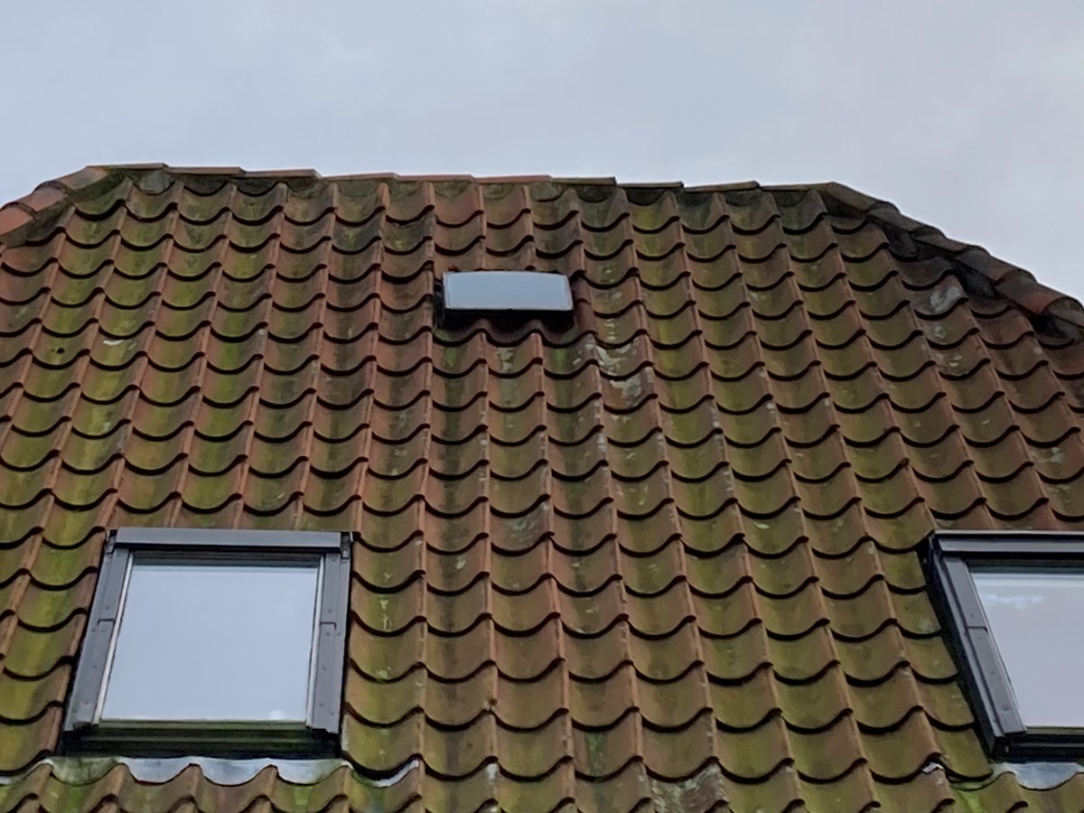

Hej.
Tagrygningen på vores gamle murermestervilla er utæt, og det drypper ind på hanebåndsloftet. Det drejer sig om de 3 rygningssten til højre på billedet. Den mørtel der har siddet, er faldet ud.
Jeg har lejet en lift og vil op og forsøge at lappe det.
Mit spørgsmål går på, hvad jeg skal bruge til at lappe med?
Jeg har tænkt i denne retning: https://www.danalim.dk/product/tagfugemasse-559
Taget er generelt utæt, så ventilation er der masser af. Jeg vil bare gerne have stoppet vandet :)
På forhånd tak!
Ja det vil være fint til formålet. Problemet kan være at lokalisere utætheden. Jeg synes ikke at den mørtelpude kan bære skylden, men det ses måske bedre når man kommer derop. Og husk så at en lift ikke er så nemt at bruge til det.
Kommer du for tæt på taget med den så smadrer du nogle tagsten, og længere oppe har svært ved at nå. Men ved at ligge på maven ud ad døren kan det måske lade sig gøre, men så skal du endelig bruge den sele som sikkert er med liften, så du ikke glider væk fra den og ned fra taget.
Hej Erik.
Tak for respons! Jeg tænker, jeg går med den Danalim.
Og vigtig detalje med liften - jeg må på maven deroppe :)
