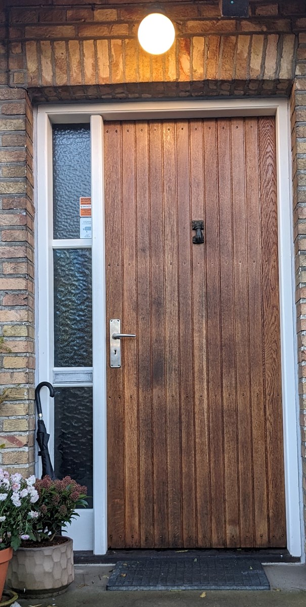

For et par år siden havde jeg den yderste beklædning af min hoveddør for at rense den for 70 års lak.
Den var ikke isoleret og derfor puttede jeg flamingo i hullerne i rammen, og skruede de nypudsede yderbrædder på igen.
Her 2 år efter er den begyndt at blive mørk for an de felter i døren foran flamingoen, de første 70 uisolerede år klarede døren sig fint uden misfarvninger.
Øv - de må af igen.
Jeg går ud fra at det skyldes at jeg ikke har tænkt på dampspærre da jeg isolerede døren.
Jeg kan læse at dampspærren skal på den varme side, men det bliver svært at mokle dampspærre pænt ned i de 10 felter i døren.
Vil det hjælpe blot at sætte en dampspærre direkte bag yderbrædderne, eller vil det kun forværre situationen?
nok nærmere for lidt lak , eller forkert lak
Tror også på et lakeringsproblem.
Og måske også at når du har isoleret felterne, holder du varme/udluftning væk fra bagsiden af de brædder. Så vil de være fugtigere/mørkere.
