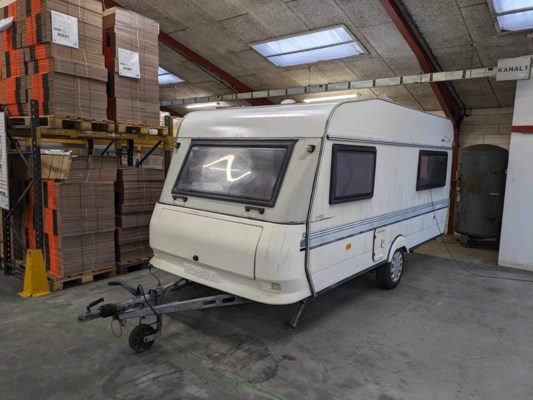

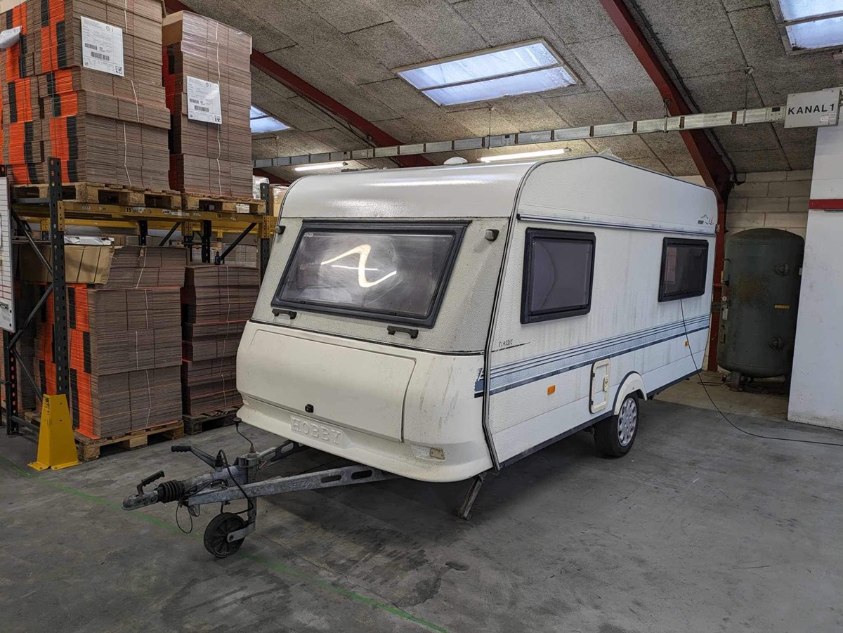

Jeg er godt igang med at renoverer en gammel Hobby 440 classic fra 1993
Vi ønsker ikke at beholde det store vindue i fronten.
Så er mit spørgsmål om man "bare" kan opbygge et skelet og så skrue en metalplade herpå? Tætne pladen hele vejen rundt samt ved skruer med Sika Lastomer.
Spørgsmålet om denne opbygning holder tæt?
Hellere skrue end svejse.
Hvis du laver pladen et par cm. større end hullet, og giver kanten på vognen noget fugemasse, feks. Tec 7 og så skruer pladen på, og derefter fjerner overskydende fugemasse så holder det. Men hvis vinduet er tæt, så var det vel nemmere at montere en mat plastic film på indersiden af den type man bruger til vinduer i badeværelser.
1000 tak Solaris
Nej ønsker det lukket helt af. Hvad med skruehovederne der stikker ud, holder det tæt med tiden (der er selvfølgelig Sika Lastomer under)
Ja det skal nok holde tæt, jeg ville nok bruge små rustfri bolte  der går igennem, og ikke selvskærende skruer, da der nok ikke er meget plade at skrue i.
Alternativt kunne du bruge pop nitter.
Tænker jeg borer hul igennem pladerne med et 3mm bor og sætter 4,5mm rustfrie A4 træskruer i med pan hoved ind i træskelettet inde bagved 🤗
Ja hvis du kan skrue dem i træskelettet så er det ok.
